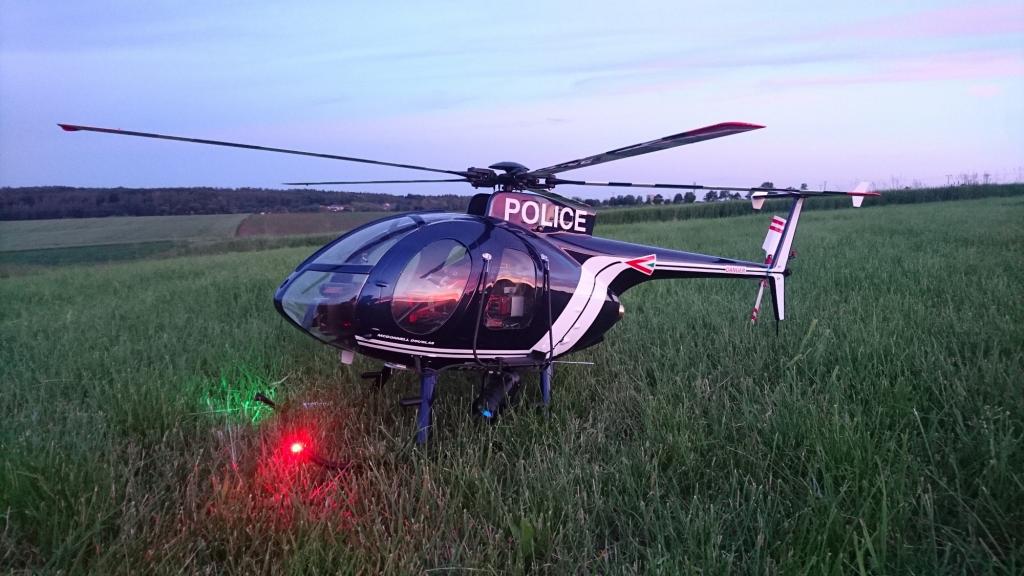

Dnes večer mezi 20:40 až 21:40 konečně alespoň 6 baterek po šesti minutách. Vyzkoušel jsem pátrací reflektor a je tam jedno příjemné překvapení. Poloha aktivace přídavného reflektoru řízeného servospínačem vychází jinak než jednotka světel NF3E, takže na jedné krajní poloze mám všechno vypnuté, pak se zapnou polohová světla, následně pátrací reflektor a s dostatečným odstupem a na konci dráhy pákového ovladače se zapne ( přidá ) i ten přistávací. Tím se vše elegantně vyřešilo a nemusím přeprogramovávat přijímač
Lítal jsem jako vždy až do chvíle kdy se dá poloha heli číst ještě s malou rezervou i bez světel. Světla jsou každopádně vynikajícím pomocníkem pro orientaci a v tu dobu už taky pořádně svítí a vypadá to dobře. Pátrací reflektor má slušný paprsek viditelný na zemi pokud se letí níž i když to není žádný "laser".
Dnes to chtělo mít s sebou někoho s foťákem v ruce. Zapadající slunce odrážející se na trupu modelu bylo moc pěkné. Snad jindy.

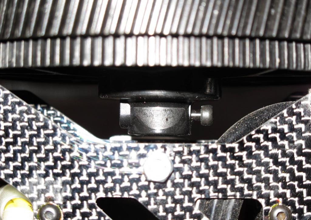

Před výrobou nového táhla s hokejkou jsem špekuloval jestli na to nevyzrát jinak, nechtělo se mi do rozebírání a řezání závitu. Napadlo mě vložit na zadní stranu vrcholu závěsného třmenu malý díl, vyrobený z tenkého "L" profilu tak aby se zalomení hokejky nedostalo kupředu a nemohlo se právě proto sesmeknout očko táhla ovládání uzávěru vaku. Jak to ukazuje celkem dobře video vložené 23. května. Vyrobení bylo otázkou chvíle, výsledek ve spodní poloze kdy je uzavřený vak byl perfektní ale dlouho jsem nejásal. Jakmile jsem posunul táhlo nahoru do polohy "Otevřeno", očko se dalo dostat ven při záklonu v ose dopředného letu ale i krouživém pohybu vzad. Pokud bych například vypouštěl vodu za letu vpřed ( nejčastější varianta ) a vítr pak odtlačí prázdný vak dozadu, sesmeklo by se to. Nezbylo než vyrobit novou hokejku s koncem delším o 5mm. Ta není na fotkách pořízených po osazení dílu z "L" profilu. Při montáži jsem sáhnul vedle a osadil znova tu krátkou, bylo mi divné že se nic nezměnilo
. Po výměně za delší už se očko nedostane ven v žádné vzájemné poloze hokejky a třmenu, mělo by to být vyřešeno.
Pod manžetu hlavní hřídele se vešla podložka tl. 0,34mm a vypadá to dobře. Jenom nezbylo než vyndat hnací kola a tam mi zatrnulo. Zřejmě jsem loni při sestavování mechaniky pospíchal a hlavně vynechal finální vizuální kontrolu. V situaci kdy je pár věcí po zabudování do trupu nedostupných je to klíčová věc. Pevnostní šroub byl asi 4mm vysunutý a bez samojistící matice M3, natož zalepení Loctitem. K vyndání šroubu jsem musel vynaložit dost značnou sílu a asi by se to samo ven nedostalo, je to šlendrián jaký nemusí příště zůstat nepotrestaný. Přijít kvůli podobné lapálii o celý model je hrozný, zažili jsme to loni v Bambousku kde spadl Pavlův nádherný velký Hughes kvůli debilní vyšroubované kuličce na smykátku,,,,,,
Zbývá dát mechaniku zpátky do trupu a pak se uvidí jak to chodí. Pokud to bude v pohodě pustím se do výměny v modrém Hughesovi ( včetně serva ). Otvor v trupu kudy se tam dostala luxusně voda jsem preventivně zalepil čirou lepicí páskou
