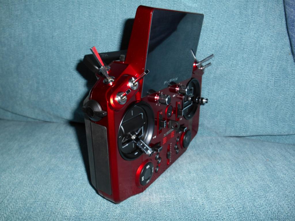

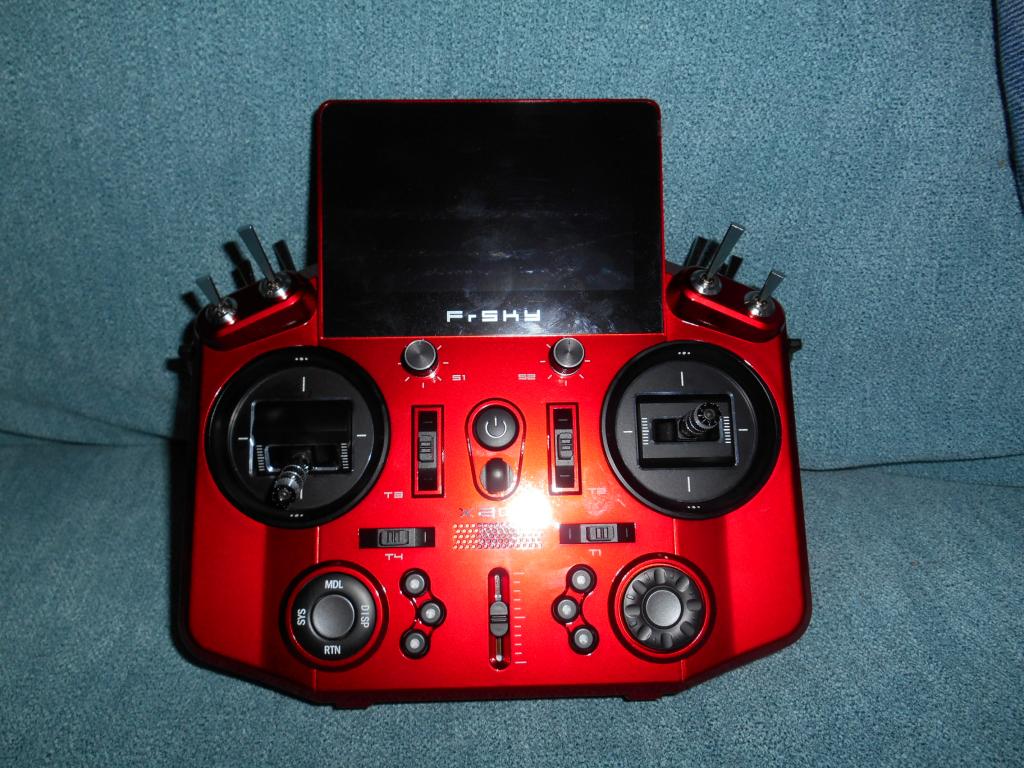

#208 Příspěvek od shumi »
Ta červená celkem jde i když u tohoto kusu je ten barevný rast v některých místech dost hrubý u té modré to je cajk.
K tem stopkám sice to mluví až do nuly ale ty poslední dvě vteřiny to odříká dost mizerně,zlaté open tx.
