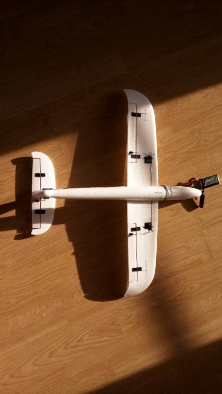

Ahoj, tak se mě konečně povedlo dokončit elektrizaci Boltíka. Celková váha je 127 g.
baterka 2S, 450mAh, motor HexTronix 5g, vrtule 3x3 , 2x mikroservo 5g na křidélka, 1x mikroservo 9 g výškovka.
Dneska u nás foukalo, tak jsem to jen hodil na zahradě a tvářilo se to, že by to i létalo. Tak uvidím, až se vítr uklidní. Jen mě překvapilo, že těžište je 37% od náběžné hrany křídla, což mě připadá hodně vzadu. Z předchozích příspěvků jsem nabyl dojmu, že předek je vždy těžký a že se stejně dovažuje zadek.
Jirka

#206 Příspěvek od jirka525 »
Tak jsem dneska polítal ale žádná sláva. Pořád to dost foukalo, když jsem vylítl tak 10 vysoko, tak to letělo pouze po větru, v malé výšce to jaktakž šlo ale při každém manévru se mě do toho vítr opřel a někam to odhodil. Testy byly ukončeny poté, co se utrhl jeden lepený díl. Takže na konečné hodnocení počkám až bude bezvětří. Nicméně už teď to vypadá, že mám těžiště dost vzadu a málo vyosený motor.
