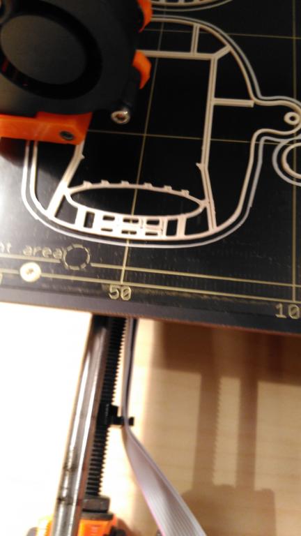

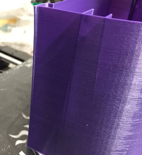

I have done a lot of testing and discussing with other “printers” and we have found, that the cheaper (or in bad condition) printers cant realy cope with 0,25 layer strength and the necessary restart. When you reduce the layer to 0,2 it works perfectly, even with the cheap printer. First photo 0.25mm layer, second 0.2mm (both the same s3D setting)
Bojkas
Příspěvky: 553
Re: 3D tisk modelů letadel
#209 Příspěvek od Bojkas »
stepacz: to je skvělá zpráva. Přesně to mi dělá u menších tisků jako jsou třeba křidélka. Zkusím schválně dnes vytisknout s vrstvou 0,20.
Odesláno z mého SM-G925F a podpis odstraním
stepacz
Příspěvky: 371
#210 Příspěvek od stepacz »
může to být plno věcma, ale logicky tohle by mohlo pomoci...
