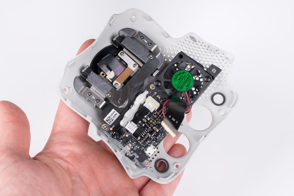

Chci se zeptat jestli máte stejné zkušenosti s gimbalem při startu, že jakoby zavrže.
Je to vada či normální?

Nevím, jaký zvuk máš na mysli, slyším tam při bootu P4ky zašumění systémového větráku, poté si gimbal zkouší mezní hodnoty - dorazy, opět větrák atd., žádné závadné zvuky (vady ?) tam ale neslyším... Ve kterém čase toho záznamu? Asi nemáš žádné předchozí zkušenosti s gimbaly a jejich zvukovými projevy (brushless motory), že?
Nemáš na mysli ten větrák uvnitř - cooler ?
