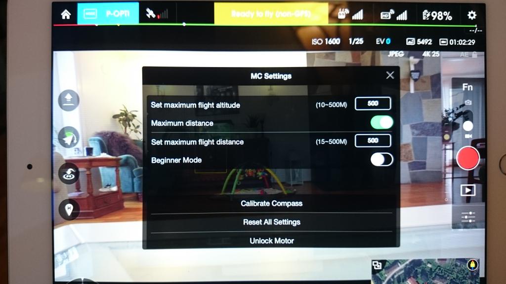

no dyk jo
a k tomu nastavení vzdáleností tak je pro ČR nastaveno max hodnoty výška od místa startu 300m a vzdálenost 500m a přes to vlak nejede a nastavit to fakt nejde ----- tedy včera nešlo --- je to uzamčeno v softu

prochel píše:tak je pro ČR nastaveno max hodnoty výška od místa startu 300m a vzdálenost 500m...
Ty limity se dají sliderem pod nastavením zcela dezaktivovat, viz obrázek :mrgreen:

gardenroute píše:Ty limity se dají sliderem pod nastavením zcela dezaktivovat, viz obrázek :mrgreen:
ano dají ale skočí to do 500 m a konec
včera to zkoušeli , těch 500 tam zůstane

S I1 co se týče omezení 300m výška a 500 dálka tak to neplatí. Mám to vlastnoručně ozkoušené. Co se týče čidel ultrazvukovejch tak nad vodou nebyl žádný problém I1 držel pozici přesně jak měl. A spárované ovládání přes LB také bez problémů. Stejný model přenosu máme na S1000+ přes LB video, telemetii a řízení a nikdy nebyl žádný problém :)

lucky920 píše:S I1 co se týče omezení 300m výška a 500 dálka tak to neplatí. Mám to vlastnoručně ozkoušené...
lucky920, díky za jasné vyjádření, však jsem to @prochelovi psal, jak to má udělat, nicméně stále opakoval, že to nejde. No nic, hlavně že to je vyjasněné, stejnou negativní zkušenost popisoval jeden I1 nováček na Inspire Pilots, a byla mu vysvětlena neznalost :(.
