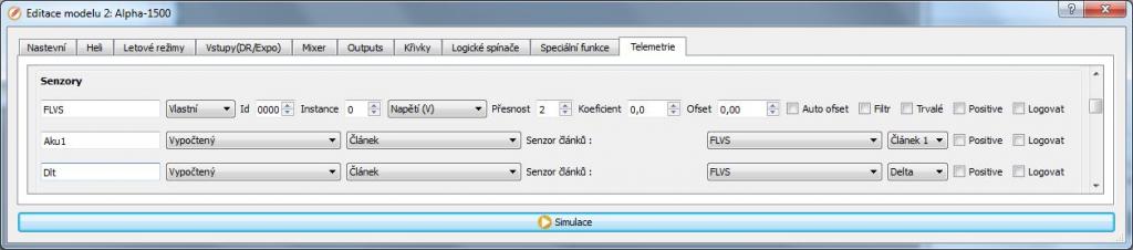

Já jsem reagoval na ten obrázek jak to dáváš na displej. Chápu že na koukneš před letem a po letu,
ale během letu bys musel mít podmínku, že když se články od sebe rozejdou o několik mV tak to má zařvat
ale asi bych ji pomocí speciálních funkcí a logických spínačů dohromady nedal.

thsoft píše:Já jsem reagoval na ten obrázek jak to dáváš na displej. Chápu že na koukneš před letem a po letu,
... ale dal :) . V telemetrii v posledním políčku - místo "Článek 1" vybrat "Delta" a ostaní je už asi jasné (stačí jedna podmínka do logických spínačů). Ta telemetrie ve 2.1 se mi líbí čím dál tím víc.
