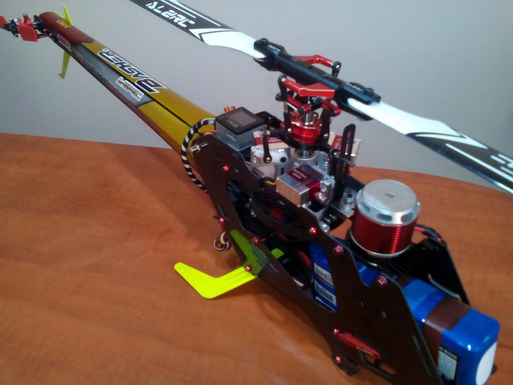

Tak jiz funguje jak ma..jen jsem musel vymenit serva. Savox 0257 nestihaj:)
Fakt tak od 3.5kg vejš.
Motor super. Regl platinu 60 tez nema chybu a ted jeste zkusim jen co prijdou..jejich serva. No a kbar tez odzkousen...mezi brainem a kebabem jsem nenasel rozdil.:)

Takze serva turnigy 306g jedine ve verzi HV. Chtel sem pouzit klasiky 306g co mam doma... Myslel sem,ze az se rozhoupu k nakupu, tohoto stroje tak pouziju tyhle serva. No tak si k srpnovym narozeninam budu muset udelat radost jeste nakupem novych serv.

No savox byl fakt hodne malo. pri 6V. 2.2kg. A ty 306G to daj jako prd.
Ale ty serva alzrc budou urcite naprosto ok.
