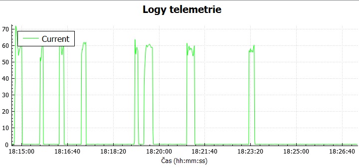

Megy mají jednu obrovskou výhodu. Dají se bez většího rizika dost přetěžovat. Což třeba u Rotonu nešlo. A Turnigy mi shořel na ještě menší zatížení, než kolik bylo v manuálu.
motor s tabulkovým proudem do 40A. Logy kde bral 75A jsem už nenašel.
