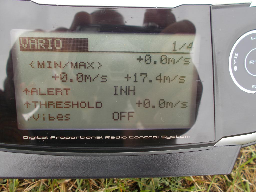

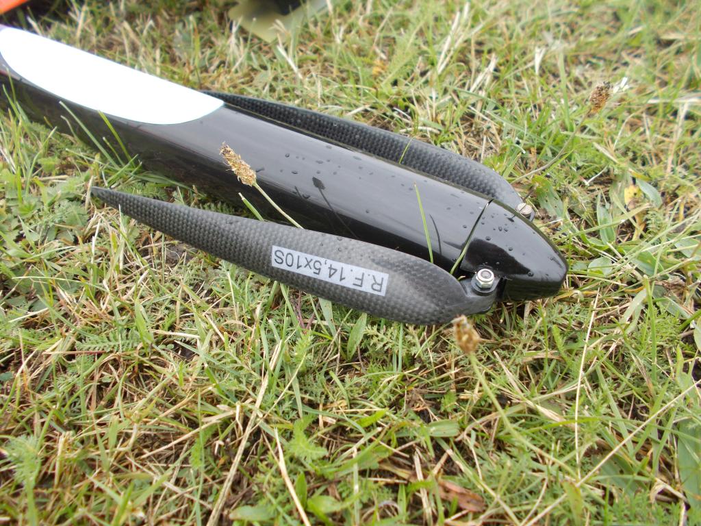

Vzhledem k tomu,že jsem včera dostal od majitele povolení zalétat Pike Precision sám,bez něj. Jsem to ráno nevydržel a vystřelil na letiště.
Pike Precision létá fantasticky!!!!!!!!!!
Ač se mi včera povedlo 2S baterky úspěšně rozebrat a odpájet kabely. Už tam nikdy nepřijdou...max tak do popelnice :-) Už jsem to tu psal,že s Vikingem si létám spokojeně na 3S a stoupavost mám do 18m/s. Pike stoupá naprosto stejně za menšího proudu a to byli studené baterky :-) (na zemi 51A). Prostě těch ani ne 2400g letovky u Pike je znát.
S Vikingem tak létám z jednoduchého důvodu...je to dostatečně dynamické na vystoupání mnohokrát do termiky. A průlet je stejně nejhezčí,když se model rozjede z kilometru výšky.
No a u Pike je to stejné. Zálet byl jen na hodně hrubu,žádné ladění výchylek a režimů..vše na ruce. Vystoupal jsem 4x do 100m a spotřeboval sotva 500mAh z 3S-1800mAh baterky co tam na zálet je. A už i zůstane!!!! To je naprosto výtečné!!!
