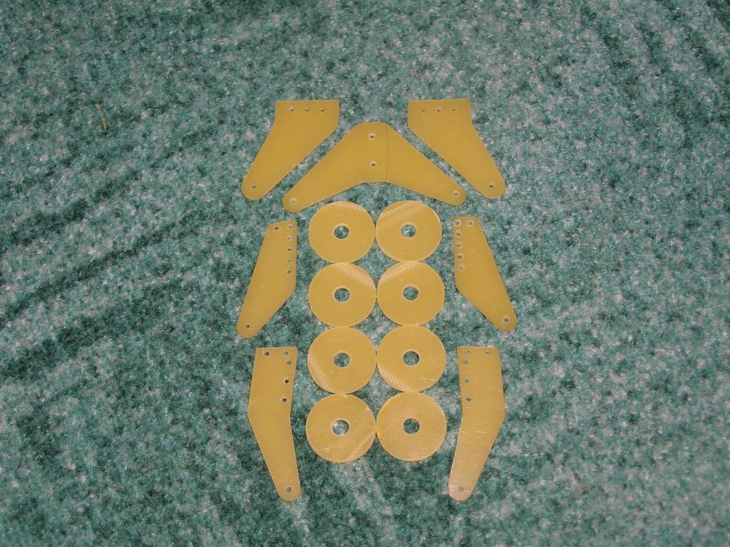

Zdravím kolego, tak jedna opožděná odpověď na ty sklotextitové páky. Frézuju si je sám, mám cnc frézku.
Toto jsou poslední kousky, úchyty vzpěr křídel..

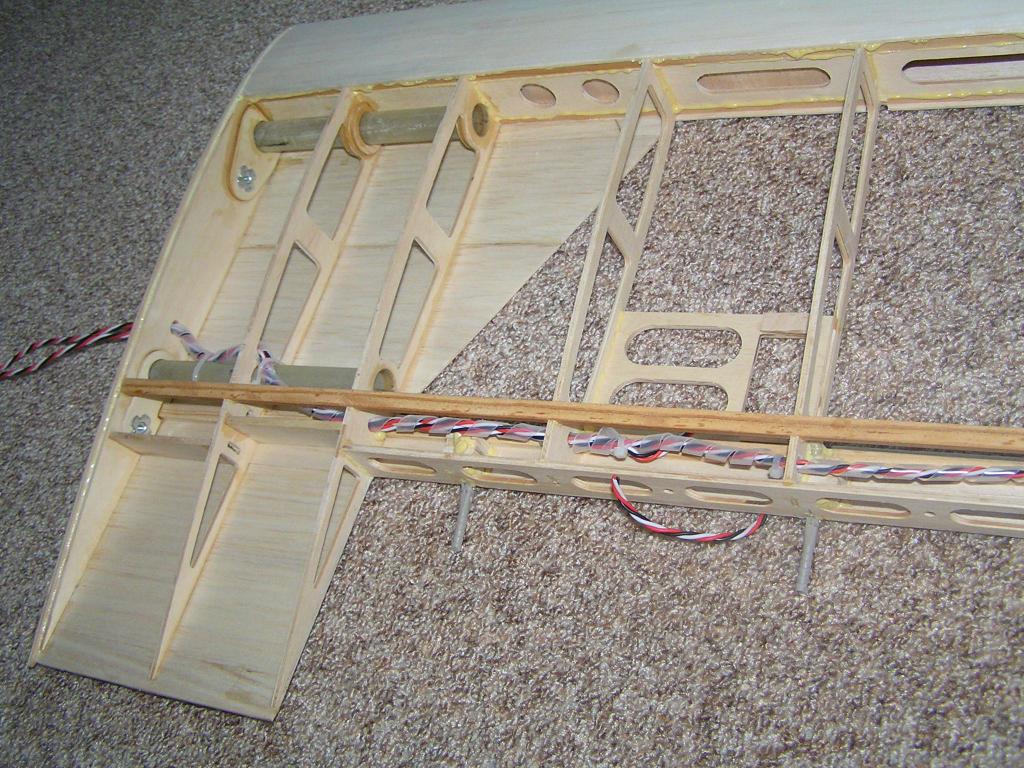

A dnes jsem si usazoval kabely do křídla před zavřením potahem..

Pěkné! To ti závidím tu cnc frézku. Já už je koupil a dnes lepil páky. Pořád nevím z čeho udělám vzpěry. Asi uhlíkové trubky nebo uhlíkové jekly obalené balsou.
