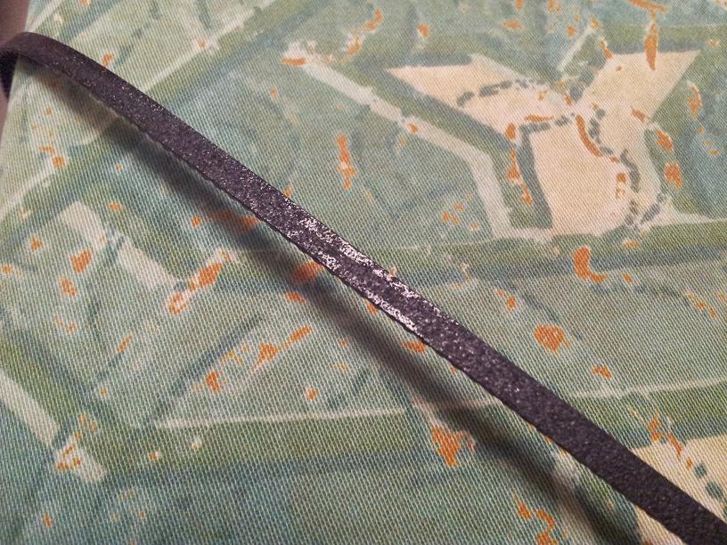

Dneska jsem vyrušil můj řemínek za zimního spánku abych se podíval na ložiska jestli nepotřebujou vyměnit a překvapila mne jedna věc.
Schválně jestli se to někomu už někdy nestalo nebo někdo nemá podobnej zážitek.
Poravdě nevím co si o tom mám myslet. Řemínek jsem ničím nepolejval, nekonzervoval a vůbec na podzim jsem ho sundal z vrtulníku natáhl do trubky mezi domek vrtulky a ocasní nosník ....... Na okrajích je vidět nějakej "vyráženej" brdel. Mám to takhle složený každou zimu dohromady a OK.
Asi mi usychá - muším ho víc zalejvat :lol:
PS: jo a je to mastný ......

No a nebude lepší než ho hodiny zkoumat a psát o tom disertační práci ho prostě vyměnit, Vím,že určitě napíšeš, že to je jen důsledek nějáké větší záhadné, klubající se závady. Já bych ho ale prostě vyměnil a šel bych radši na pivo, tedy pro klid duše bych se mrknul na řemeničky a ložiska.

OPR píše:Dneska jsem vyrušil můj řemínek za zimního spánku abych se podíval na ložiska jestli nepotřebujou vyměnit a překvapila mne jedna věc.
souhlas s Screwball671, pokud se ti nezda tak vymenit.
BTW: doufam ze se nikdy nedostanes k me heline, vyhodil by si me ju celou :D :D

Screwball671 píše:No a nebude lepší než ho hodiny zkoumat a psát o tom disertační práci ho prostě vyměnit, Vím,že určitě napíšeš, že to je jen důsledek nějáké větší záhadné, klubající se závady. Já bych ho ale prostě vyměnil a šel bych radši na pivo, tedy pro klid duše bych se mrknul na řemeničky a ložiska.
Právě že jsem kontroloval ložiska a ty byly OK. Tak sem to skládal zpět a že to uložím. Jenže když jsem začal manipulovat s řemínkem tak jsem zjistil že mám od něčeho mastné ruce. (chleba se sádlem sem u toho nebaštil - pro šťouraly :lol: )
Tak jsem začal zkoumat kde jsem se "namazal". A on to řemínek.
Oni to něčím konzervují? Nebo ..... napadají mne samé kokotiny :lol: .......

TO JÁ ŘEMÍNEK VYMĚNIL ZA KARDAN A JE PO STAROSTECH :lol:
