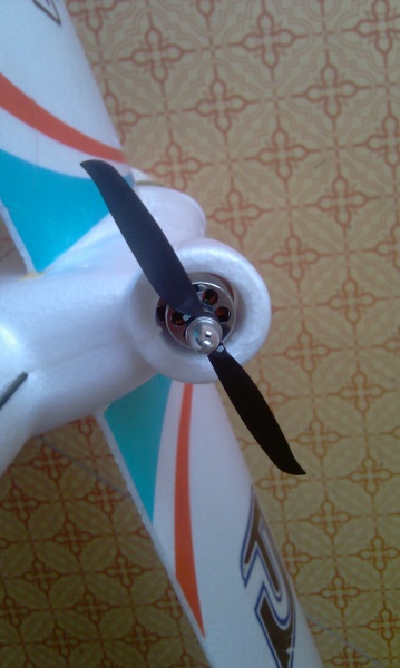

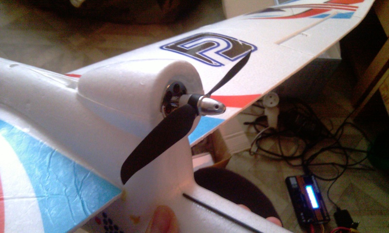

Douda1981
Příspěvky: 19
Registrován: úte 06.09.2011 11:24
Bydliště: Pardubický kraj
Re: Beta 1400 - stavba
#1935 Příspěvek od Douda1981 »
Zdravím, jak je to vlastně s osazením originální vrtule? Mám ji takto správně?
Otáčí se mi po směru hodinových ručiček, což je dle manuálu správně.
