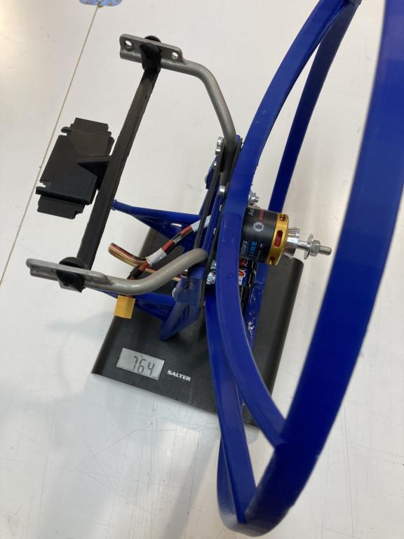

Nakonec mne napadlo vyměnit kovové části za plastové a doplnit i fixační prvek pro pilota. Všechno se to muselo vymyslet a vytisknout, přičemž třeba kruh vrtule do tiskárny nevejde ani náhodou...
Je jasné, že plastové díly nebudou tak pevné jako kovové, Ale utěšoval jsem se tím, že pokud rupnou, půjdou nahradit. Navíc dopadová energie i rychlost dvou a půl kila pod plápolajícím zbořeným padákem bude menší než u čtyř kil. Pokud to padne na rám, bude bortící se plast fungovat jako deformační zóna a pilota ochrání. Naopak, při pádu na pilota ho k zemi nepřirazí kovový balvan, ale pružný plast. Takže nakonec by plast mohl být i výhodou.
Zvolil jsem tisk z ASA-275, což je materiál, který není křehký, je velmi houževnatý a nepraská. Prakticky nejde zlomit, jen ukroutit. Je ale lehce "gumový", proto to chce tlusté perimetry a vysoké % výplně.
Po nějakém tom boji s OpenSCAD, deskriptivní geometrií, rozměry a tisku zkušebních prototypů jsem dospěl k výsledku.
Dopadlo to takto:

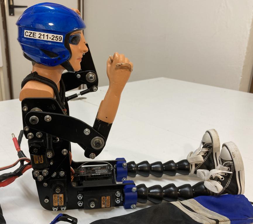

Originální pilot je tak trochu robocop:
Robocop
Robocop
Robocop
Robocop
Robocop
Robocop

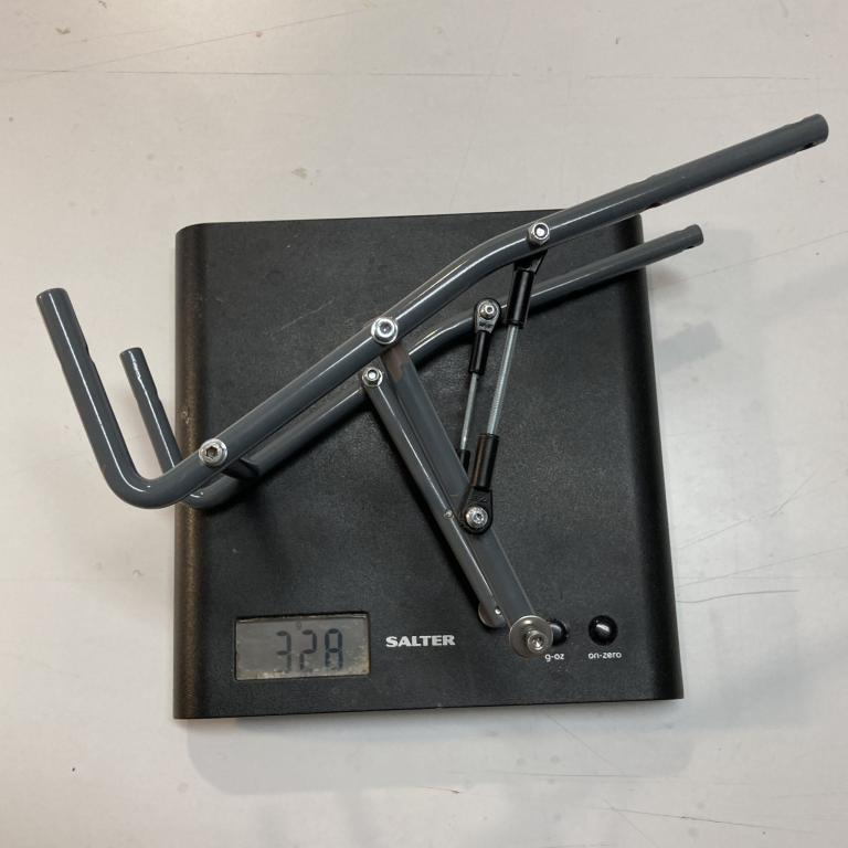

Původní kovové díly backpack mají bezmála kilo:
Originál klec
Originál klec
Originál konstrukce backpack

Srovnání hmotností dílů:
Kovové díly
Kovové díly
Tíštěné díly
Tíštěné díly
Hmotnostní rozdíl
Hmotnostní rozdíl
Komplety:
Original celkem
Original celkem
Backpack tištěný
Backpack tištěný
Backpack tištěný
Backpack tištěný
To všechno se dalo do kupy plus ještě pár drobných úprav a zde výsledek 2 432g včetně 3S 5 000 mAh accu. Takže úspěch a to i s rezervou na 4S při dodržení minimální hmotnosti.
Výsledná hmotnost včetně accu 2 432g
Teď už je to jen o odolnosti a životnosti, což se teprve uvidí...

Třetí pár serv tam není. Jsou tam dva páry - řidičky a speed plus jedno samostatné na záložní padák.
Jinak ten pilot je super maketovým pohybem rukou, zalamují se v loktu. Když je má před sebou tak jsou paže vodorovně a předloktí svisle. a jak jdou paže dolů tak se předloktí napřimuje a dole jsou ruce napnuté. Ono to i chrání serva při pádu na čumák, kdy se náraz do rukou nepřenáší do serv a pokud jsou celé ruce natažené tak jsou už schované dole a napadne se na ně.
V horní polovině polovině pohybu se vlastně táhne svisle dolů a až pak se přidává oblouk přes napřimování předloktí. Což je pěkné a realistické, nicméně možná problém s Psychohemmer pokud rozsah délky tahu nebude stačit k zabrždění a spirále. Oni pro akro zvětšují záběr přes kladku v ruce pilota, což by u Mikeho nefungovalo kvůli svislému pohybu rukou v první fázi - to by se kladka po řidičce jen posouvala, když by ruka nešla vpřed. Řešit by to šlo zablokováním v loktu, ale to by se mi nelíbilo...
