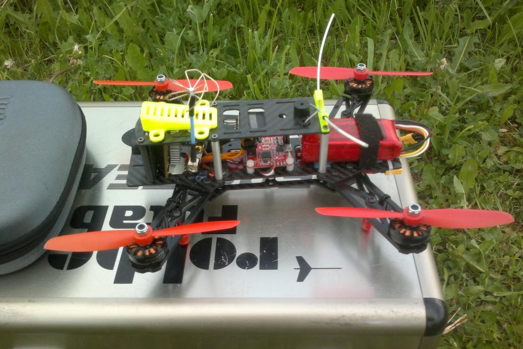

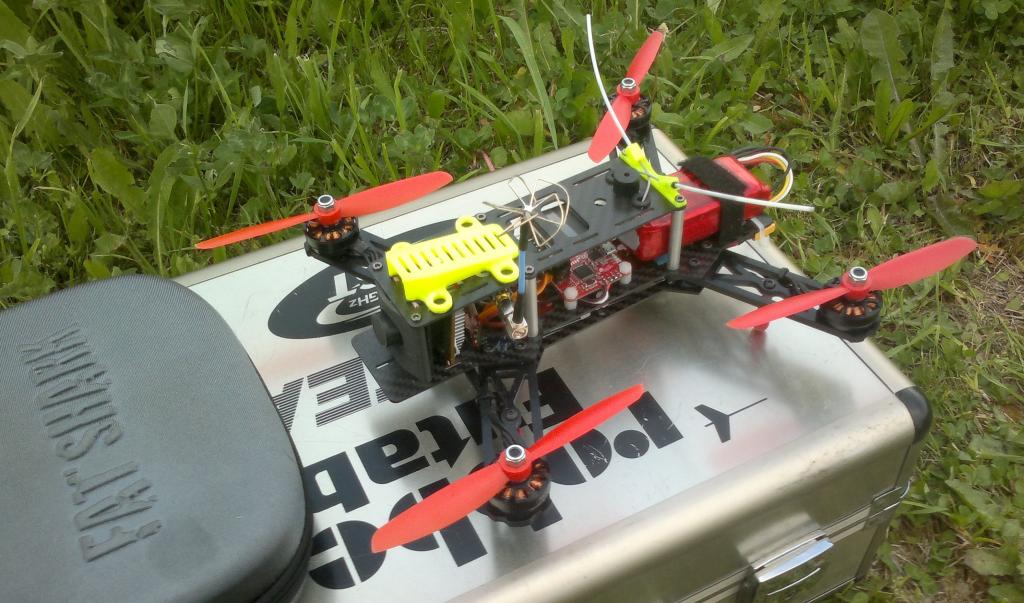

Já používám na Mobiusu Go2 objektiv , mám v záloze ten původní, ale Go2 zatím odolává. :lol: Dneska jsem si znova nasadil vrtulky 5x4.5 a testoval jsem výdrž baterii 3S 1300mAh ZIPPY compact a potom i baterky 3S 1300mAh POWER X5 z bighobby. Výkonnost je prakticky stejná, ono je tomu i předpokladem naměřené Ri, které se pohybuje kolem 10m Ohm. Lítat se s tím dá tak 6minut, ale brzy to padá k cca 10,5V, kde to tak nějak pulzuje podle odběru. Máte někdo tip na baterky 3S 1300mAh s Ri kolem 5mOhm ?
Jinak, zatím moje poslední úpravy na QAV250 : Tištěný spoiler před kamerou , e-OSD a vrtulky 5x4.5 , jinak nic nového pod sluncem. Lítá to dost slušně.

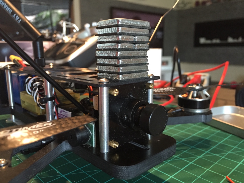

Ufff, z čeho máš tu spodní desku. Ta hroubka je snad půl centimetru ne?

Ten ram je lumenier QAV 250 a je to 6mm:-), jinak baterka na hornim plate mne nevyhovuje, takze je na klasickem miste a na predku bude mobius...

vbalko píše:Ufff, z čeho máš tu spodní desku. Ta hroubka je snad půl centimetru ne?
V reálu je to přesně 6,5mm. Naprosto dokonalé.
Prolítne to jak vidno čímkoliv :)
