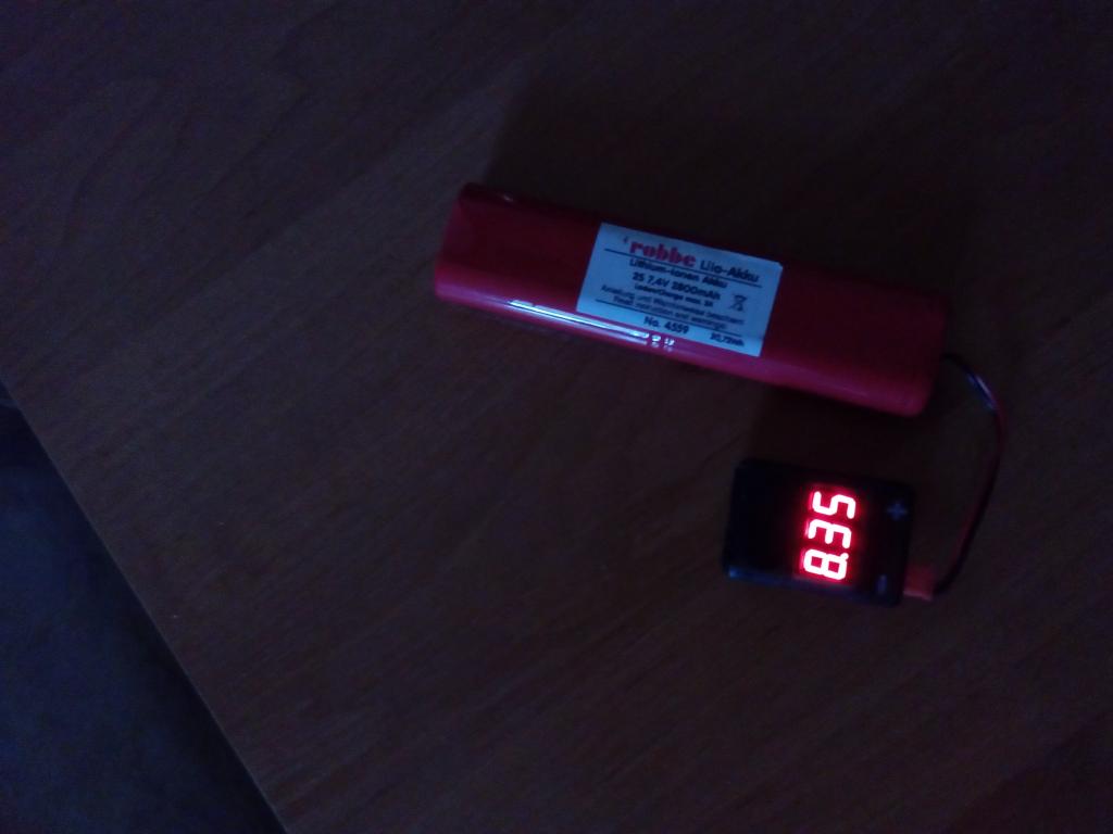

dagx píše:Po šesti letech bezproblémového používání originalní baterie jsem si řekl že už ji vyměním.Použil jsem tohle jako 2s lion.Jsem s nima dlouhodobě spokojený v e-cigaretě.
http://www.ecigareta-shop.cz/baterie/70 ... 0-mah.html
Moc spokojený ale nejsem.Ukazatel na vysilači ukazuje menší stav voltů než je skutečný.Asi o 3 desetiny než nabíječka nebo externí měřák.Takže plně nabitá v t8fg ukazuje 7.8-7,9v.No a potom rychlost vybíjení.Po dvou hodinách provozu jsem na 7,6V a to už jsem zvyklý dobíjet(v t8fg-skutečná je o něco vyšší).Nevím co je špatně ale asi se vrátím k té staré baterce.Ta vydrží 3x déle.Používá někdo original déle než já?

jyrry píše:Ale že vysílač ukazuje jiné napětí to je divné - šlo by to změřit s tím starým packem, jestli ono to nelhalo už dřív?
Já nevím jak to myslíš.Ten original ukazuje v t8fg 8.2v. Nemůže na to třeba mít vliv softver ve vysilači? Mám stále první verzi a upgrade nechci.
PatMat píše:T8FG používám pátým rokem.Nabíjím originálním adaptérem. Vše funguje naprosto bez problému. Létám každý týden, i přes zimu. Vlastně aní nevím kolik baterka vydrží protože jsem jí nikdy nedolítal do alarmu. Nabíjím cca jednou za měsíc.
Jo.Já stejně.Možná ještě častěji.Tenhle režim bude zřejmě baterce vyhovovat nejlíp.No zatím testuju ten vyrobený lion pack a lítám s menšími modely.Třeba se to po víc cyklech ve vysilači nějak srovná.Vím že kapacita kolem 3000mah je často fake ale tyhle panasonic by měly být OK.
Tak jsem ještě před odesláním příspěvku změřil tu original.Není plně nabitá.Ještě jsem s ní předtím pár dní lítal.Takže to znamená,že displej ve vysilači tedy ukazuje o ty 3 desetiny míň a original baterka se nabíjí na kolik???
