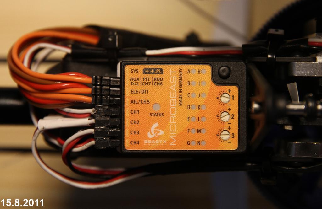

Dnes se chystám poprvé s Beastem do vzduchu. Jak máte kolegové na 450 nastaven první a druhý potenciometr zisku? V manuálu je že výrobní nastavení je na 9h, ale pro 250-450 heli doporučují trochu ubrat.
Zkoušel jsem totiž roztočit na zemi rotory, vše je bez vibrací ale jak mile rorot točí na plno a Thr.Hol. ho vypnu, tak se vrťas rozklepe na cyklice. Musí to dělat Microbeast, protože mechanicky to vše běží čistě a kdyby vybroval vrťas např. ohnutou hřídelí, nebo nevyváženim listů, tak by to dělal i když se roztáčí...
Relax

Microbeast vibruje dost drsně ( tuším se proto nehodí na spalovací heli ). Po roztočení žádné zbytečné vyčkávání na zemi a rychle nahoru.
Dvě fotky nastavení. Na té s kabeláží to lítalo dlouhou dobu, pak jsem si fixem označil původní polohu a hnul s jedničkou. Sólo jednotka je focená dnes, takhle to dolítalo před výměnou za HC3SX a v pohodě. U MB je dost velký rozdíl v nastavení módu odezvy ( Standard, Sport, Expert apod. ). Tam pozor abys zvolil přiměřenou hodnotu - barvu.
Tak držím palce :-)

#1809 Příspěvek od RonyV »
Tak jsem musel ubrat na prvnim potenciometru (zisk cykliky) mám nastaveno cca na 7h. Jinak se helina rozhoupávala přez výškovku. Zatím jsem zavisel dvě baterky, takže ještě budu jemně dolaďovat. Každopádně jsem šťastnej že to fachá jak má a nemám stejnou haldu jak předtím s 3G a Walkerou.
Ty vibrace jak jsem popisoval předtím byly asi tím, že jsem jen roztočil rotor a zase pohon vypnul bez toho abych vzlétnul. Protože teď po přistání se to rozvibrování neděje.
