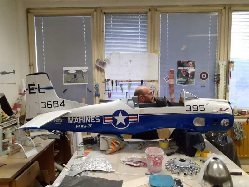

Tak ten chrom je luxusní, čekal jsem na výsledek, než si to objednám taky :D
Na jejich webu píšou, že se to nemá ničím zalakovávat, že to pak ztratí lesk, tak bych to asi zatím nechal být.
doubravka
Příspěvky: 1471
Re: T 28 Nomad 1:4,7
#182 Příspěvek od doubravka »
Curtiss píše:Tak ten chrom je luxusní, čekal jsem na výsledek, než si to objednám taky :D
fakt jsem s vysledkem spokojenej. co jsem zkoumal, tak lakovat se to necha, ale opatrne a jestli jsem to pochopil, tak to nesmi byt rozpoustedlovy lak.nitro i syntetika to spolehlive znici.

Aha, tak pokud to jde, tak jedině dobře. Teď ještě zjistit, jaký lak použít.

To je stejný, jako když si na něco necháš ve vakuu napařit hliník. Pod ním může být speciální adhesní vypékací lak, ale nahoru už žádnej nesmí, protože to ztratí lesk. Jedinný, co se může dát navrch je napařit ochrannou mikrovrstvu křemíku, podobně to mají paraboly na starý auta.

Sehnal jsem pilota, jen je dost velkej... a pomalu detailuju. O vikendu tam pujde...mechanicky je pripravenej.

Máš to nechutně dokonalé. U firmy North American by se mohli učit...

diky, ale to by jim nic nelitalo, jak by to bylo zfusovany..:-D jinak uz vim jak to vypada s hmotnosti...:-)

spokojenej by majitel byl kdyby to melo tak o 2 kila min, ale nevypada to beznadejne... cislo sem dam po zaletu. :-)

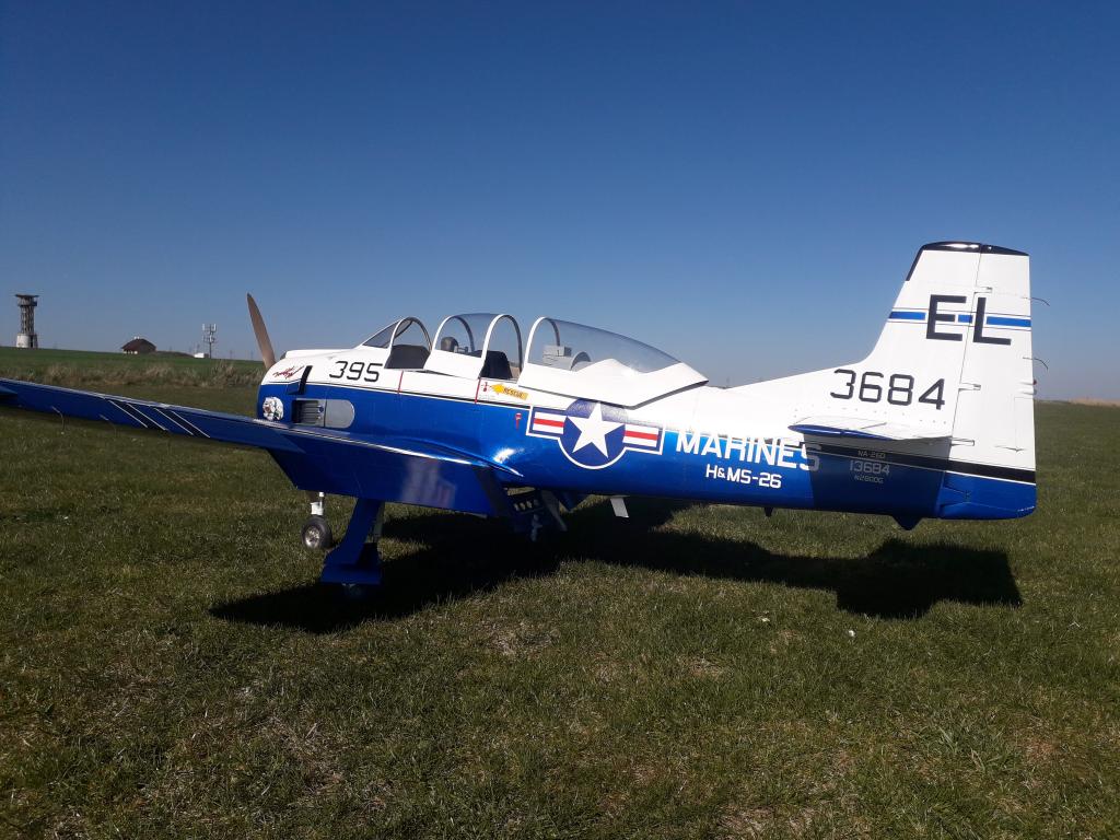

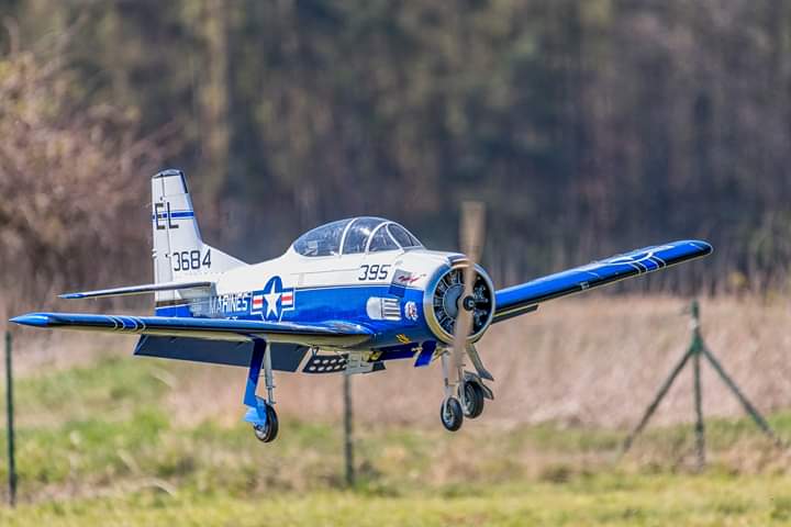

#191 Příspěvek od doubravka »
Tak to mame za sebou. Az na blbe naladenej motor jsem fakt spokojenej, bude chtit trochu zalitat a ne jen pip pip na trimu, ale chova se hodne pouzitelne.
Sucha hmotnost 14,8kg. Coz neni malo a nedava to prakticky zadnou rezervu, ale letos se vejdu a na pristi sezonu udelam nove konce kridel a budu v klidu.

Viděl jsem naživo. Fakt super. Jak po vizuální stránce, tak i letově - obojí je především o Honzových rukách :-)

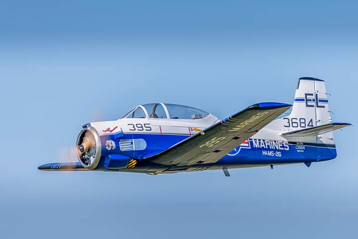

Neco letoveho od kamarada. Tesim se az to dorazim. Bude jak zivej.

#195 Příspěvek od Celeron »
Je to moc pěkný. Já mám vždycky s povrchovým finálem problém že něco podělám, podfoukne, podteče. :oops:
Akorát ten pilot, není malinko poddimenzován?
