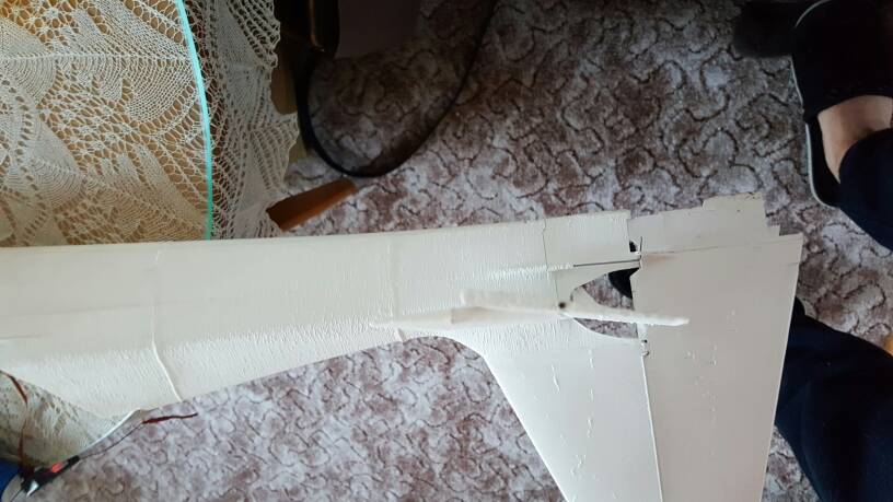

#188 Příspěvek od Bojkas »
Simulátor bohužel nemam, ale kdysi jsem to na něm zkoušel i s akrobatem.
Bude stačit takováto vychylka? 030 na turnigy 9x viz soubor. Předtím to šlo až úplně nahoru. Křidélka taky?

#189 Příspěvek od rampa_mckvak »
Na výchylky ti asi nejlépe odpoví ti co s ním už létají. A v manuálu to není?
Já bych si dal na začátek na křidélka 10mm a diferenciaci 30%?
Ny výškovku 10 až 12mm nahoru a dolů kolem 8mm?
Směrovku 40 až 50%. Fakt nevím jen hádám a píši to s čím bych asi začínal já. Každopádně na začátek malé výchylky.

#190 Příspěvek od Bojkas »
Tak jsem to nakonec našel ve videonavodu. :-) tak snad se mi podaří znovu odstartovat v týdnu.

#192 Příspěvek od Bojkas »
Křídelko 14/14mm, exp 50%
Vyskovka 6/6mm, exp 50%
Smerovka +/- 12mm

#193 Příspěvek od stepacz »
to mě taky mrzí, pro začátek můžeš dát výchylky poloviční a hlavně těžiště klidně až 10mm před značky, ale to záleží jak moc to chceš klidné/stabilní cca takto je to uvedeno iv pdf návodu... dle nastavení těžiště a výchylek to dokáže být dosti rozdílné letadlo (není to EPP)
