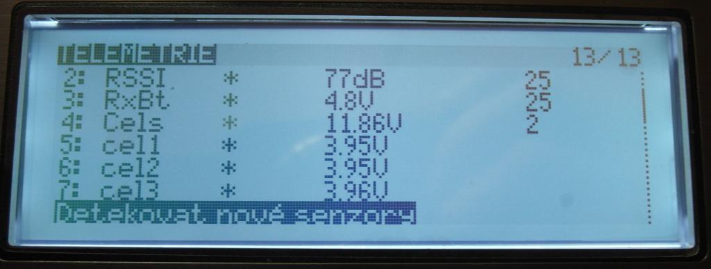

Prosím kdo ví poraďte, jak dostanu do telemetrického okna údaje o pohonné li-pol?: mám ve výběru okna v Tx jen cels, cels- a cels+. Na okně telemetrie potřebuju mít jak napětí celkové, tak jednotlivých článků. li-pol je 3s, přijímač X6R propojený smart portem se senzorem FLVSS.
Předpokládal jsem výběr z hodnot Cells a pak třeba cell1, 2, atd ale nemůžu to zaboha nikde najít...

Neadresuji se vsechny clanky zvlast jen cells a cell jako nejnizsi ze vsech, ale existovala obrazovka kde po strane byl seznam vsech clanku, zkus pohledat v jine obrazovce a ne v te s hodnotami. Ani ted nevim jestli to v 2.1.3 je ale 2.0 to mela

zz píše:Prosím kdo ví poraďte, jak dostanu do telemetrického okna údaje o pohonné li-pol?: mám ve výběru okna v Tx jen cels, cels- a cels+. Na okně telemetrie potřebuju mít jak napětí celkové, tak jednotlivých článků. li-pol je 3s, přijímač X6R propojený smart portem se senzorem FLVSS.
Nemám sice čidlo FLVSS (mám toto), ale bude to stejné. V OpenTX 2.1 se to přidá jako další řádek v Senzorech (vybrat "Vypočtený").

Bingo! super, moc díky... :-)
