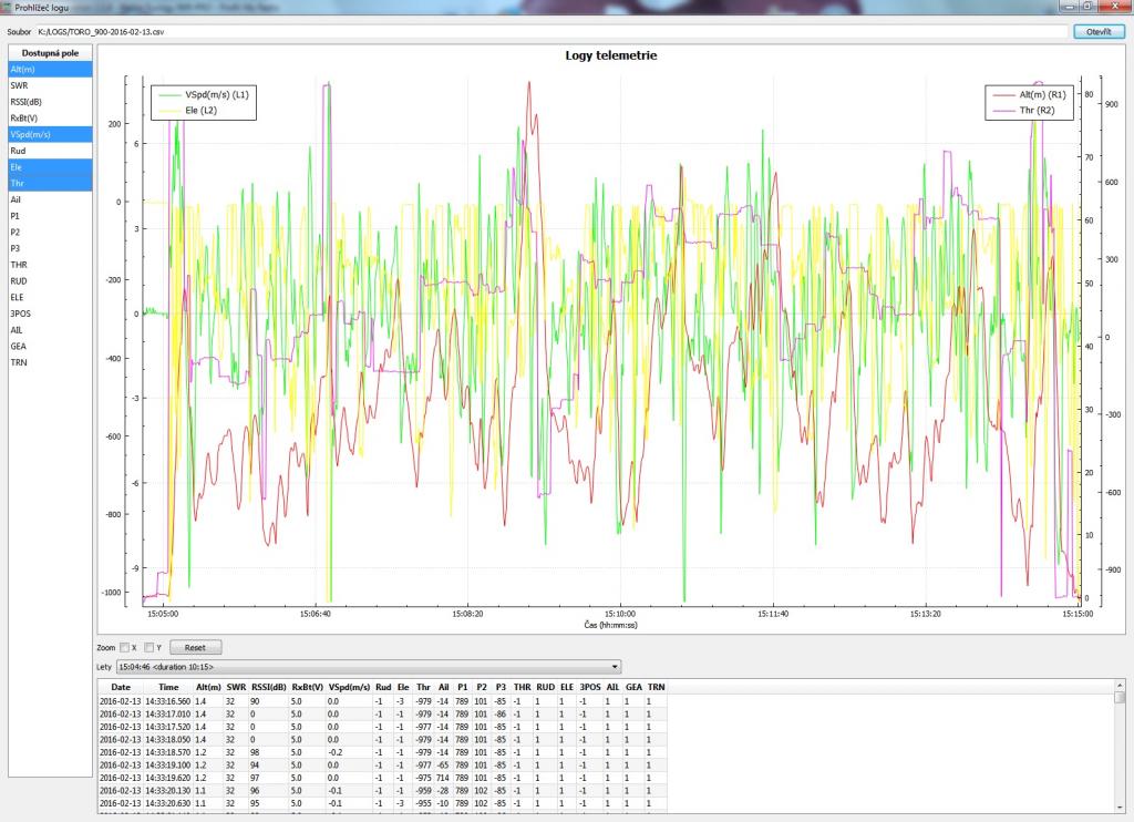

Používám T9x s DHT modulem Frsky a telemetrií na displej. Umožňuje 9XR PRO ukládání dat telemetrie na SD kartu?
Jak následně soubor vypadá při prohlížení v PC? Nejvíce by mě zajímal výškoměr, proud a napětí aku. Funguje mi to i v T9x, ale bez záznamu. Byl by to důvod pro pořízení novějšího radia.

Logovat umi stejne jak taranis, je v bem opentx stejne jak v taranisu, data z toho lezou stejne. Bohuzel jsem to jeste netestoval a tak nemam vzor dat jaka z toho lezou. Odesel mi DHT modul, takze ani nenaloguju ukazkovej soubor.

Ahoj. Ano. umí logovat, ale pokud používáš OpenTX, tak nejdříve musíš na SD kartě mít adresář pro logy. Potom jen zadáš (zaškrtneš políčko) pro logování a pak v companion prohlížíš svoje úspěchy a nebo to ostatní
. Já to používám již od loňska a supr. Kolega modelář mi toto hodně závidí, protože se s tím dá určit chyba pilota, ale to chce ještě nějaké ty senzory. Vario, GPS a Pitotka ukáže hodně, ale schází mi ještě GYRO od FrSky (nemyslím tím něco jako od ORANGE pro stabilizaci letu, ale pouze pro záznam, aby potom bylo vidět, jakou mám reakci. Ale to už jsem zase odbočil. Takže ještě jednou T9XR Pro s OpenTX 2.1.X umí logovat a pěkně.
