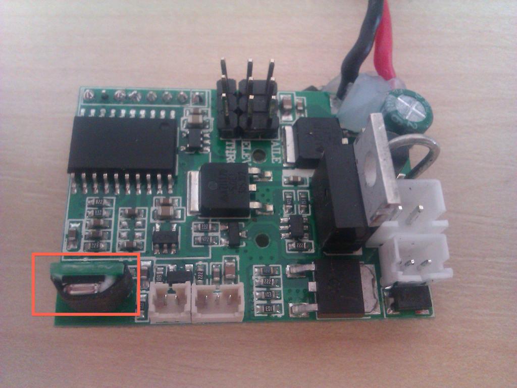

Re: F45 - Vše o tomto vrtulníčku
Pozdravujem vas,
Mam taky problem s ktorym by som sa chcel poradit s vami skusenejsimi. Po vymene ESC za turnigy 18A plush sa mi deje nasledvne: Ked pridam plyn zhruba na 3-5% roztoci sa zadna vrtulka, hlavny rotor stoji, az ked plyn dosiahne cca 12-15% zacne sa pomaly tocit aj hlavny rotor. Ani by to nevadilo ale to uz ma zadna vrtulka neumerne vysoke otacky vzhladom k hlavnemu rototu. (vrtulnik sa toci okolo zvyslej osi).
Este aby som upresnil: Najhorsie je to, ze uz som s nim vo vzduchu bol a bolo to v poriadku. Nemal som doma ale vhodne "konektory" tak som to cele narychlo poprepajal cez 6,5mm. Ked dosli 3,5 mm tak som to vsetko prehodil a mam vyssie opisany problem.
Som uplny zaciatocny co sa tyka RC, aj elektro, mozno to bude iba banalny problem ale neviem kde hladat.
Skontrolovat spajkovanie kablov???
Kupit novu ESC???
Este snad doplnim nastavenie ESC:
Brake - off
Cut off type - soft cut
Cut off voltage - middle
Start mode - normal
Timing mode - low
Governor mode - off
Kupit novu ESC???
Brake - off
Start mode - normal
Timing mode - low
Governor mode - off

Re: F45 - Vše o tomto vrtulníčku II.
mmaki píše:Nie, chvost je v poriadku, zadneho motorceku som sa "ani nechytal" je original, zapojeny spravne. Myslim ze aj keby nebol nevysvetlovalo by to preco sa zacne tocit na 3% plynu a hlavny rotor sa roztoci az na 12% plynu.
Že se po startu začne nejprve točit motor ocasu a po chvíli hl. rotor to je vlastnost a ani to tak nevadí. Jestli se ti ve vzduchu točí vrtulník nekontrolovaně kolem osy tak bude nejspíše v háji gyrokrystal. Koupit novou desku elektroniky...

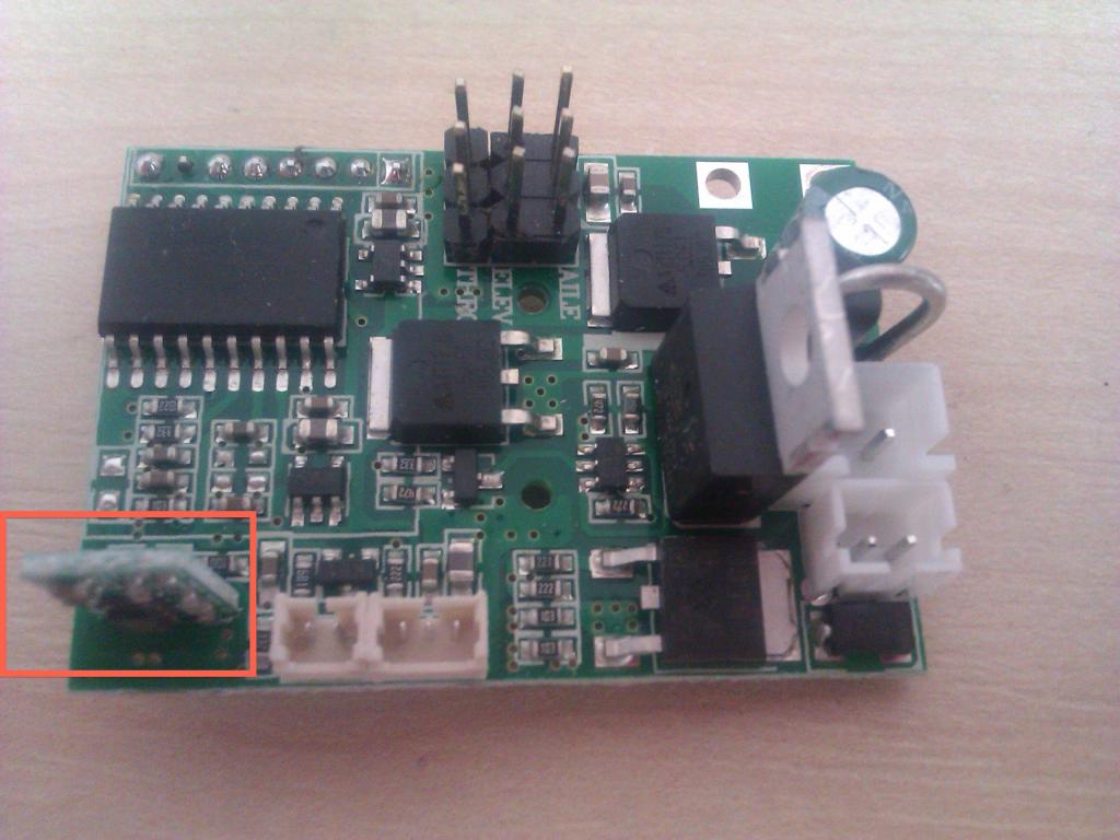

Znie to dobre, suhlas, hned to aj vymenim. Este ma ale napadlo: novu dosku mam doma, ked sa na nu pozriem (vid foto) nie su 100% totozne. Neviem ako to pomenovat
Fakt prepacte za hlupe otazky
... vyriesene bolo to chybne gyro. Dik moc Plha, bola to trefa do cierneho
mmaki píše:... vyriesene bolo to chybne gyro. Dik moc Plha, bola to trefa do cierneho
Já jsem to stojaté gyro přilepil zeshora i zespodu a nasadil na něj neoprénovou hadičku. Nevím, jestli to ochrání proti nárazu. Ta gyra naležato byla lepší.
