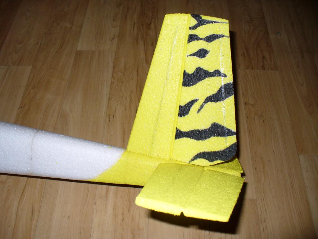

Ahojte, pridávam pár obrázkov mojho blaníka..Už má za sebou vleky dávnejšie, ale farbit som ho začal až teraz.

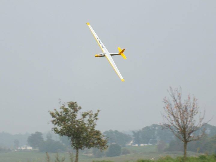

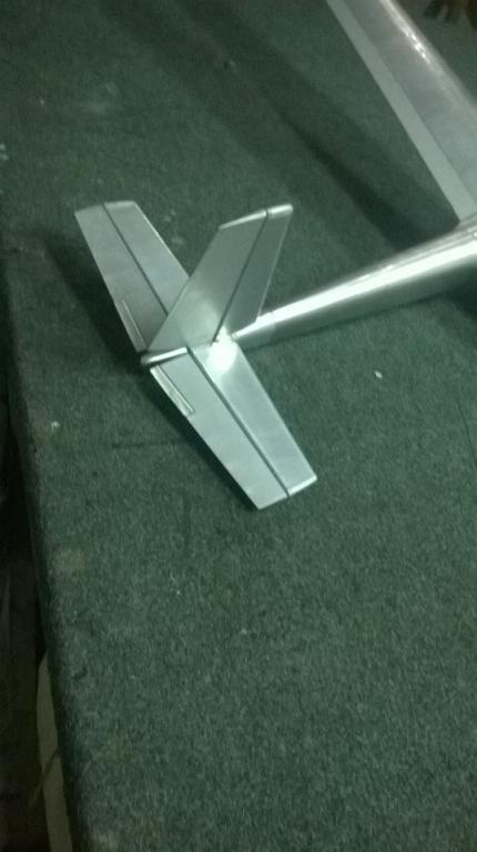

Ahoj kolegové,
LM-model Blaník je tvarově velmi povedený eroplán, pořídil sem jej, abych se naučil létat v aerovleku, jelikož tuhle zkušenost sem zatím neměl. Nicméně, bych to nebyl snad ani já abych to nezkusil a tak jsem ho "oplechovkoval" a vznikl tím velmi zajímavý model, který se už od velkýho Blaníka moc neliší, teď stavím druhýho....prototyp této úpravy celkově přibral 370gramů, což mu při tomhle rozpětí jenom prospělo, druhej už má trochu upravený výřezy od LM-models a taky konstrukční klapky, takže vyjde ještě trochu lehčí....prototyp lítá parádně a druhej bude snad taky OK. OK-6804 je 1. prototyp a ten stříbrnej je Mk-II

Parádní úprava povrchu :) moc pěkná klempířina, rád zeptal jak jsi tuhle metodu oplechování na model aplikoval?
Kolik má Blaník nyní celkovou letovku, jak se choval model před a jestli se oplechování nějak negativně nepodepsalo na letových vlastnostech, nějaká fotka navíc ze stavby určitě nevadila dík. Pet
