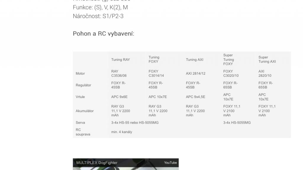

Zdravím kolegové,po cca roce přemlouvání se,že DF nepotřebuji,jsem neodolal a už je doma :-) Teď jen osadit a pokusit se ho zaletět .-)
Jen otázka,do kterého motoru by jste šli?Viz obrázek

#187 Příspěvek od HonzaS »
Ty motory jsou nějaký velký :lol: já mám asi 2808/20 a na svižnější polítání stačí :) Zas to má pěknou minimálku a je to děsně obratný :)

#188 Příspěvek od LTZ400M »
HonzaS-viděl jsem na videu,lítá Ti to pěkně.Chtěl bych osadit něčím levnějším:-D Tuhle tabulku má na webu Pecka model.No uvidím,jěště objednám sklopku a po nějakém motoru se kouknu,nejde mě o co největší rychost,ale o nějakej kompromis:váha,minimálka,cena :-)

LTZ400M píše:... nějakej kompromis...
"modročervený" 2836 1000kV, regl 40A, sklopku 9/8.5, 3s 1800mAh ... to by mohl být zajímavý lehký setup do 400W (měl jsem to 2x na Lightningu)...

#190 Příspěvek od RiMr »
Taktak, dobrá sestava - akorát to bude s tímto rel. lehkým motorem a s tou 1,8AH asi chtít posunout accu max. dopředu - trochu zadlabat v půlkách trupu před slepením a dát tam nějakou zábranu (kousek nosníku napříč) aby se to nešóstalo s motorem.
A v případě serva směrovky to bude asi i tak vepředu dost lehké.
