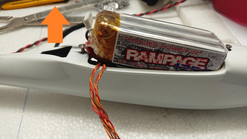

Příspěvky: 11425
Re: Minicorado
#1663 Příspěvek od TomasC »
Na přání v SZ posílám fotku výstupu "teplého vzduchu" na závodním Nikolasovi. Docela to funguje.
Stačí, když se vzduch vyměňuje, nejspíš tam moc prudce nefouká.
Příspěvky: 7825
Re: Minicorado
#1664 Příspěvek od graup15 »
Tome. Jak jsou na tom ty Rampage baterky? Ri, kapacita?
MomoBrut
Příspěvky: 754
Registrován: čtv 04.12.2003 0:00
Re: Minicorado
#1665 Příspěvek od MomoBrut »
Díky, a jak vypadají otvory u motoru, máš možnost porovnat otvory s náporovými deflektory a bez nich, tedy jen otvor z boku nebo jak to máš?
Jinak v mém MiniCoradu je v místě tvého otvoru za křídlem více než husto.
