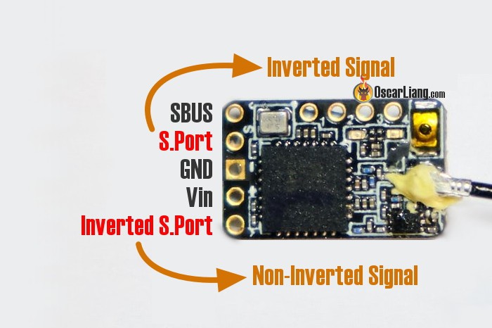

Jako základ odkaz od Oscara.
https://oscarliang.com/setup-frsky-fport/
V prvé řadě je potřeba si uvědomit že Frsky používá nesprávnou terminologii ohledně invertovaný-neinvertovaný port.Obrázek napoví.
Takže z pohledu zbytku světa je standartní Frsky S/F.port invertovaný signál.Ovšem z pohledu Frsky neinvertovaný.
Pokud budeš mít desku s F7 čipem tak ta zvládne jak inv. tak noninv.Deska s F4 čipem to potřebuje otočit.Píšu ve vztahu k XSR!Přímo na desce XSR je bod z kterého to leze ve správném formátu.

blembondo píše:...V prvé řadě je potřeba si uvědomit že Frsky používá nesprávnou terminologii ohledně invertovaný-neinvertovaný port....
K tomu obrázku - proč nesprávnou, je pravda že je to matoucí a taky to nechválím, ale jen použili pro svůj S.Port invertovaný signál. Totéž přece platí pro S.Bus od Futaby.
Komplikovanější je to zatím u FrSky s F.Portem, co tak čtu.

Odpověděl jsi vlastně sám.Futaba totiž netvrdí že její S.bus není invertovaný. 8) Ten chaos by v tom žádný nebyl pokud by se Číňan držel zaběhlých zvyklostí...asi jako náš prezident. :mrgreen:
SBUS is by default "inverted", which means opposite (inverted) of what common UART uses. SBUS inactive line is logic low level, and active bits are represented as logic 1 (high level). UART uses the opposite way, but as it is more common it is considered as "normal", and SBUS as inverted.

blembondo píše:Futaba totiž netvrdí že její S.bus není invertovaný.
Co kdo tvrdí..., jasná je definice, Futabí S.Bus používá invertovaný signál, stejně jako FrSky S.Port používá invertovaný signál. V obou případech je to přímo dáno označením protokolu.
Když FrSky označí "kolík" jako S.Port mělo by být jasný, že se jedná o invertovaný signál a označený je to správně (i když to může být matoucí pro uživatele).
Když na dalším kolíku signál "otočí", jedná se o invertovaný S.Port a je to taky správné označení (i když se z hlediska zvyklostí jedná o signál neinvertovaný). Pokud bych tvrdil něco jinýho, dělal bych v tom ještě větší guláš.

Guláš?Takže by to mělo být takto Frsky S.bus nebo Frsky Sbus ...Frsky S.port nebo Frsky Sport.Jenže skutečnost je Frsky Inverted S.port z kterého leze non inverted signal. :mrgreen: Přitom stačilo napsat Frsky Sport.
[youtube]http://www.youtube.com/watch?v=IqLUHj7nJhI[/youtube]
Video jako osvěta pro všechny.

blembondo píše:..skutečnost je Frsky Inverted S.port z kterého leze non inverted signal. :mrgreen:
Přesně tak, ale je to správné označení. Ještě teda naposled, když napíšu jenom S.Port, jedná se o invertovaný signál, ale to neznamená, že se jedná o invertovaný S.Port (to invertovaný je pouze vyjádření orientace pulzů podle zvyklostí sériového přenosu třeba UART)

ellet píše:Přesně tak, ale je to správné označení. Ještě teda naposled, když napíšu jenom S.Port, jedná se o invertovaný signál, ale to neznamená, že se jedná o invertovaný S.Port (to invertovaný je pouze vyjádření orientace pulzů podle zvyklostí sériového přenosu třeba UART)
Ale joo.Když se na to podívám ze strany Číňana je to Ok.Ovšem ze strany procesoru řídící desky už to tak Ok není a je v tom zbytečný chaos.Přitom stačilo obšlehnout Futaba Sbus stejně tak jako to má Futaba a data z S.port posílat tak aby u F1/F4 desek nebylo potřeba invertovat.Tzn. podívat se na to očima zbytku světa. :wink:

blembondo píše:...Ovšem ze strany procesoru...
Njn, z toho taky nemám radost.
