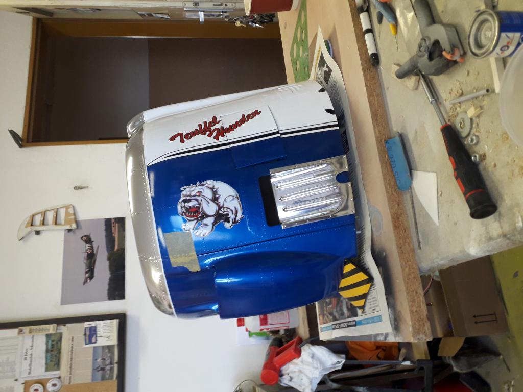

#175 Příspěvek od doubravka »
Troska toho chromu...

#176 Příspěvek od Celeron »
Dokonalost sama. Ten buldok by se mi hodil na S3 Challenger. Jedna varianta mimo profláklýho Oracla má úplně stejnýho v logu na křídle a trupu. To je Tvoje umění a nebo je to odněkud stažený?
doubravka
Příspěvky: 1471
Re: T 28 Nomad 1:4,7
#177 Příspěvek od doubravka »
Celeron píše:Dokonalost sama. Ten buldok by se mi hodil na S3 Challenger. Jedna varianta mimo profláklýho Oracla má úplně stejnýho v logu na křídle a trupu. To je Tvoje umění a nebo je to odněkud stažený?
Diky. Je to vyfoceny z originalu a vytisknuty na samolepku.

#178 Příspěvek od Kuta33 »
Na ten chrom jsem čekal, je luxusní, dokonce jsi v něm vidět jako v zrcadle 8O
Sleduji celou stavbu a celkově klobouk dolů, povrchovka na jedničku s *** :wink:

#179 Příspěvek od Telemaster »
Můžeš se prosím trochu rozepsat o postupu jak a s čím děláš chromový povrch ? . Vypadá to moc hezky. Děkuji

Telemaster píše:Můžeš se prosím trochu rozepsat o postupu jak a s čím děláš chromový povrch ? . Vypadá to moc hezky. Děkuji
Ahoj a diky. Povrch co nejcic leskly a hladky. Podklad idealne cerna. A na to nastrikany molotow chrom. Fotka je tady nekde zverejnena. Musi se to nechat par dni vytvrdit, idealne tyden az dva. Pak budu resit cim to pojistit proti osmatlani...ale po 3 dnech se na ty bocni kryty necha sahnout a nijak tim vzhled neutrpel, tak snad to bude ok.
