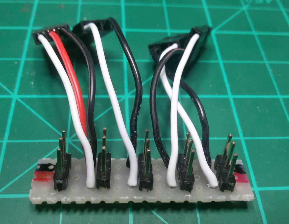

Ahoj vsem, předem chci moc poděkovat za Vaše videonavody. A protože jsem hezky poděkoval mám nárok na asi blbej dotaz.Mám přijímač X8R a pokud chci použít všech 8 kanálů tak bych musel pro napájení použít Y kabel, nebo lze akumulator připojit třeba do Sbus?
Děkuji

Ano lze

Neni zac, jen je potreba rozvazit jestli RX zvladne proudove zatizeni pro serva. Trvale 2A a spickove 4A uvadi FrSky, ja pri pouziti vice velkych serv si radsi udelam rozvodovou desku, ale tobe jde asi o rizeni nejake jednotky nez serv ne?

No mám tam 7 digitálních serv HXT5010 standardní velikosti a na osmém kanále killswitch pro zapalko. Mám to v modelu Meridian.

otompotom píše:No mám tam 7 digitálních serv HXT5010 standardní velikosti a na osmém kanále killswitch pro zapalko. Mám to v modelu Meridian.
Tak to by si zasloužilo spíš extra rozvodnou desku a netahat to napájení serv přes přijímač.

Tak to bych byl opatrny at zbytecne nesteresujes RX. Rozvodovka je otazkou par chvil a budes mit klid ze neupeces RX. Pak jsem to zalil do zalivaci hmoty a mam klid.

Dobre, dám na Vaše řady, díky za inspiraci.Jdu letovat[emoji6]

Urcite si to zaslouzi a Meridian to uveze :)

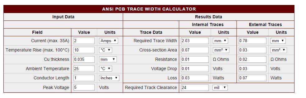

Dávat rozvodnou desku při použití sedmi standartních serv v 8k přijímači je postavené na palici. Ty 2A jsou napsaný kde? To tam můžeš dát tak 4 kousky hxt900. -MR-

Kdyz me teda neveris http://www.frsky-rc.com/BBS/viewtopic.p ... 8d08#p6803 :)
zkus si to
http://www.desmith.net/NMdS/Electronics/TraceWidth.html
Pocitam ze tam budou tak 0.035mm cesticky co do tloustky
Ostatne servo konektor je na 3A tusim.
Nevim cemu se divis, kdyz chces zivit takova monstra ktere si klidne vezme 1.5- 2A mozna i 3A a 7ks?

Tak pokud to má osazeno dejme tomu osm 1Amperových konektorů, tak by snad bylo na místě, aby to těch 8 A sneslo né? Pokud ne, tak je to hračka hračkovatá. -MR-

von boberov píše:Tak pokud to má osazeno dejme tomu osm 1Amperových konektorů, tak by snad bylo na místě, aby to těch 8 A sneslo né? Pokud ne, tak je to hračka hračkovatá. -MR-
To by ovšem musel být jeden z těch konektorů extra silný, aby snesl max. proudové zatížení v součtu všech ostatních konektorů jinak pokud by to bylo opravdu osm konektorů se stejným povoleným zatížením třeba okolo 1A a žádný z nich nebyl stavěn na 8A tak logicky vzato pokud by se mělo přes jeden z konektorů hnát centrální napájení pro všechny ostatní a žralo by to třeba těch 8A tak tím ten jeden konektor prostě přetížíš, protože přes něj půjde ne 1A, ale 8A.
