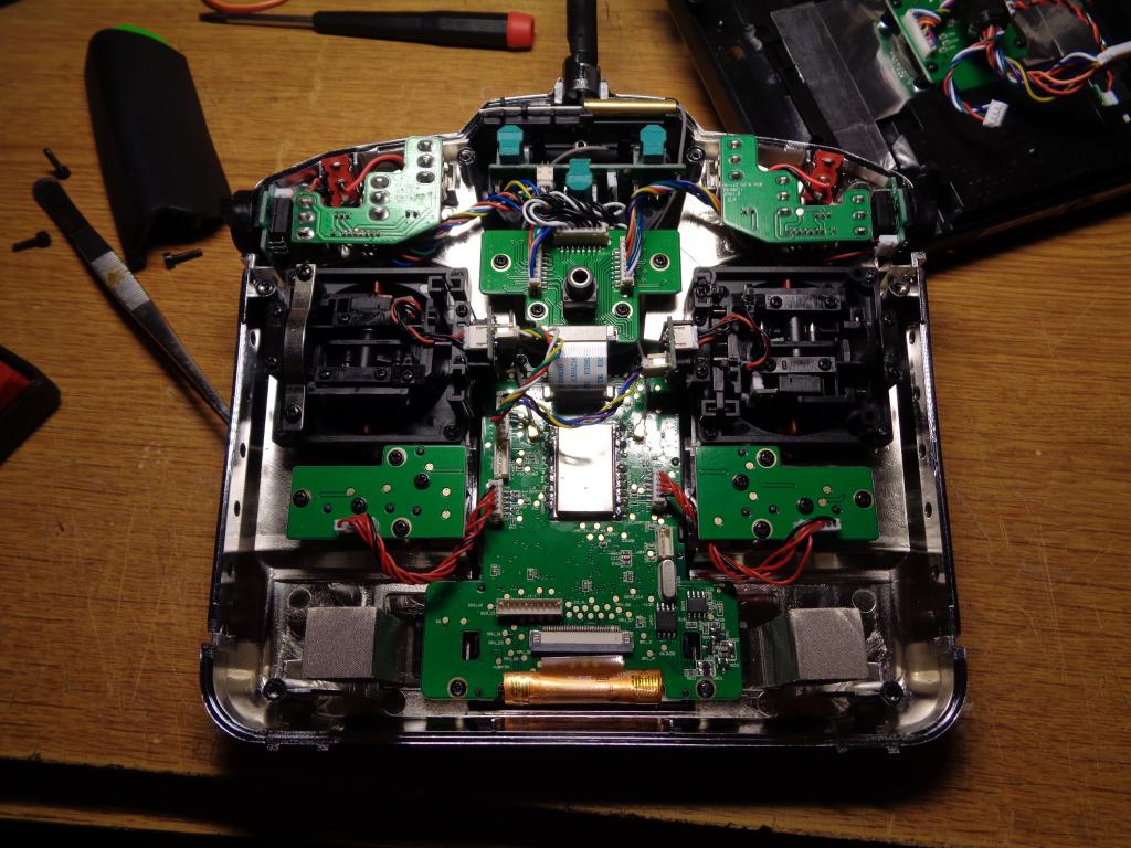

noooooo telemetriu.... GPS zatiaľ nie, Vario a výškomer nie.... teplota a otáčky motora ma až tak neberú.....
Stopky na displeji vcelku malé, hlasový výstup eee....
Ergonomia ... kniple ako tak, Bočné slidery by bolo ťažko používať, z prepínačov len tie krajné... na ostatné som nedosiahol.....

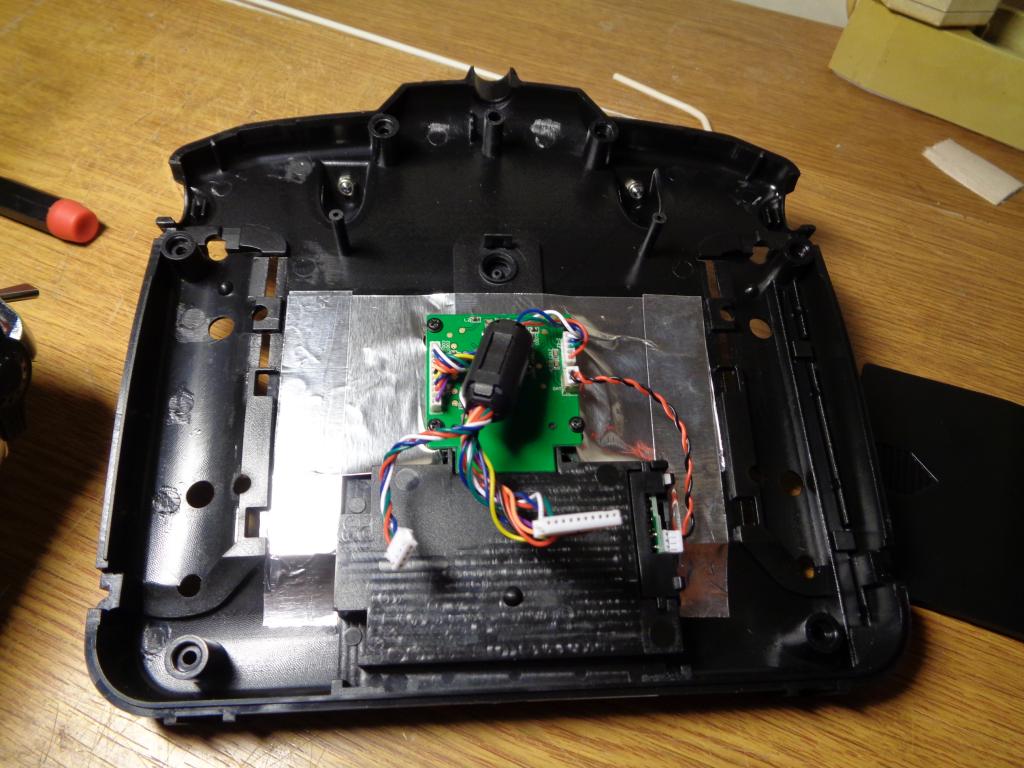

Vysielač má dve antény - tá vonkajšia sa dá pohnúť o 90 stupňov, vnútorná je naprieč a napevno.....
Za Taranis by som to nevymenil
download/file.php?id=61454&mode=view ...
To je tam ten koaxiálek vnitřní antény tak brutálně zlomený? Hmmm... Možná to občas má jednu anténu...

Podobný názor....
Večšiu cenu ako 100E to rádio nemá.... ak by som kupoval a stálo vac - potom buď Taranis, alebo ak by som musel šetriť - potom T9....
Ale ja mám trošku iné priority.....
Čo sa týka internej antény - tá fotka to krapet zkresľuje - ten ohyb nieje niako tragický.... Antény sú na plošáku na konektoroch. Viac ma dráždili tie "boda" antény na príjmači. Bohužiaľ antény sú v príjmači pájkované... takže výmena by bola problematická...
Príjmač je na môj vkus relatívne veľký
Čo sa týka plošákov - vyzerá to vcelku slušne osadené...
Na prehodenie módu treba rádio rozobrať, kniple fyzicky vymontovať a prehodiť medzi sebou a pritom ich aj otočiť ????
Trochu zklamaním bola brzda kniplu plynu.... Plastová kulisa na knipli je síce vrúbkovaná, ale pliešok hladký.... Takže brzda ide len bez "rapkania"...
Nastavenie brzdy cez kryt je nemožné - treba rozkuchnuť kryty.
Ak to bude niekto rozoberať -
Najskôr treba zhodiť gumové krytky - potom 6 torx šrobov. Kryty pootvoriť a odpojiť dva káble medzi hlavnou doskou a plošákom na zadnom kryte....
Rádio je kolegove, takže mal som ho doma len na prehodenie módu...
Čo sa týka softu - kolega aj bez manualu podľa obrázkov menu zostavil deltu s motorom (Toro) za malú chvíľu, akurát som mu upravil pomery mixov.... Voľné mixy som tam nevidel, ale ja som pozeral na rádio viac zozadu.....
