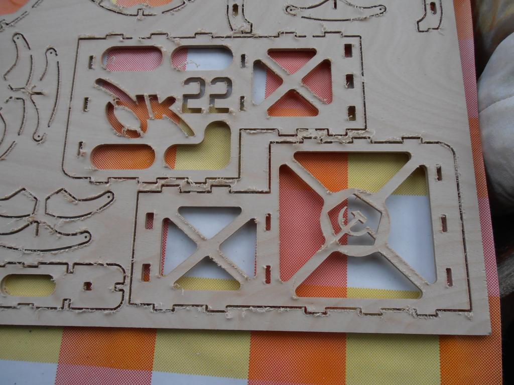

#171 Příspěvek od ok-glider »

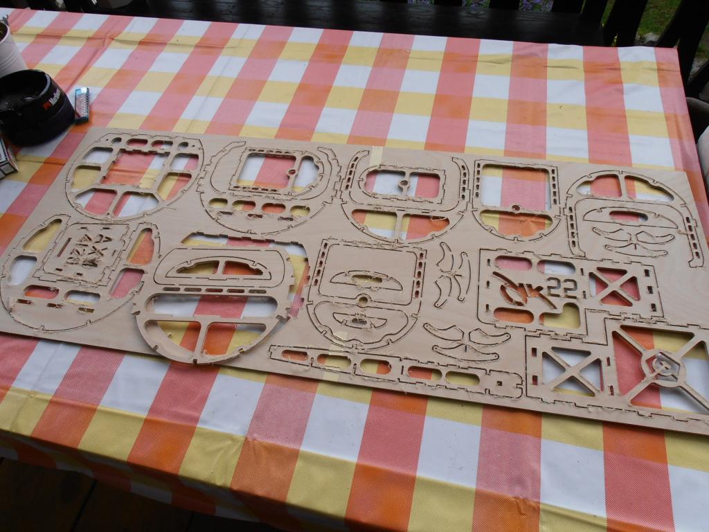

Deska z 3mm let. žebra trupu.
Na detail jsem obzvlášť pyšnej,tohle vyřezat byla taky fuška :lol:

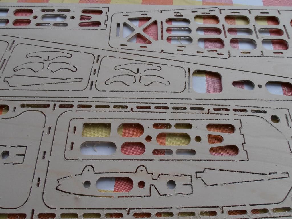

#172 Příspěvek od ok-glider »

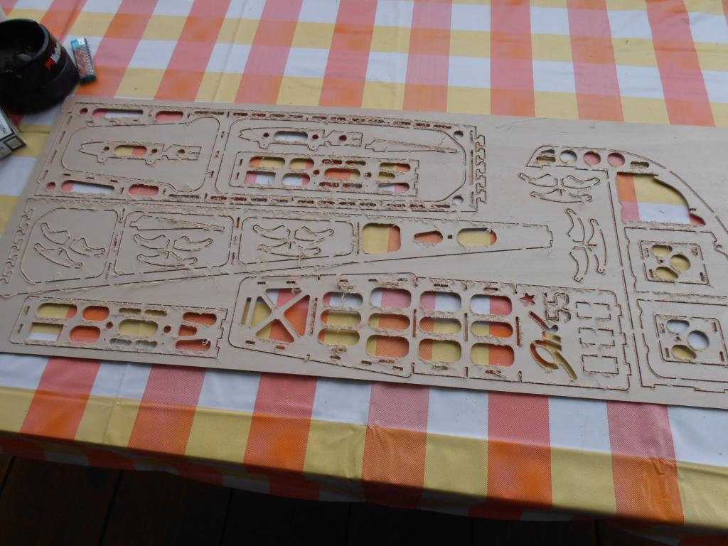

SOP + VOP
ta mi dala zabrat

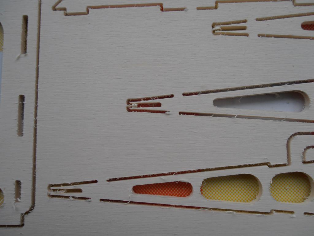

#173 Příspěvek od ok-glider »

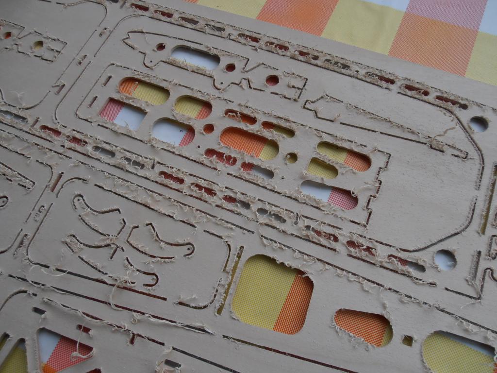

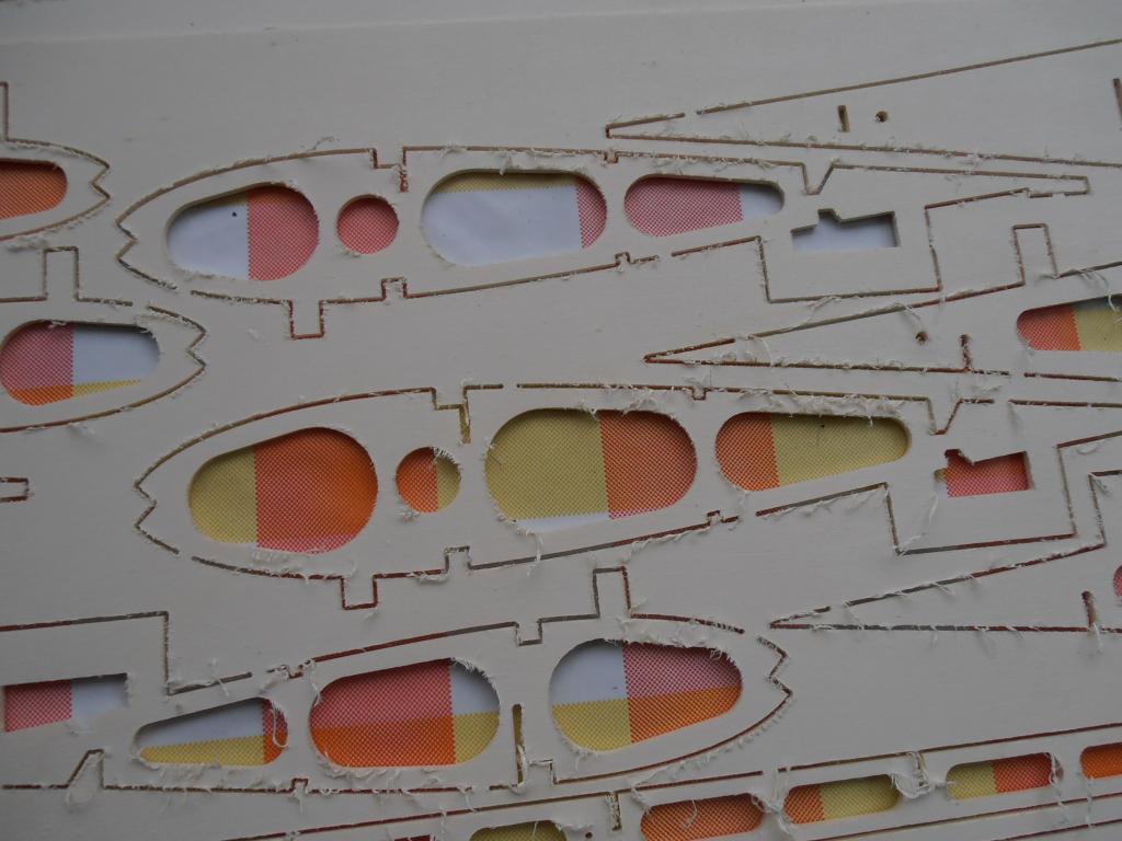

tomu pracovně říkám top box
2mm let.prekližka
Všechno je z jedné stany chlupatý.
Začal jsem používat jen dvoubřitou klasickou frézku a ta to vytahuje nahoru.
Míval jsem 4 břitou se zoubkama,ale když v topolovce vjedeš do lepidla tak se zo zaleoí a už se propaluješ.A třeba zprznit desku na posledním žebru,to mrzí.

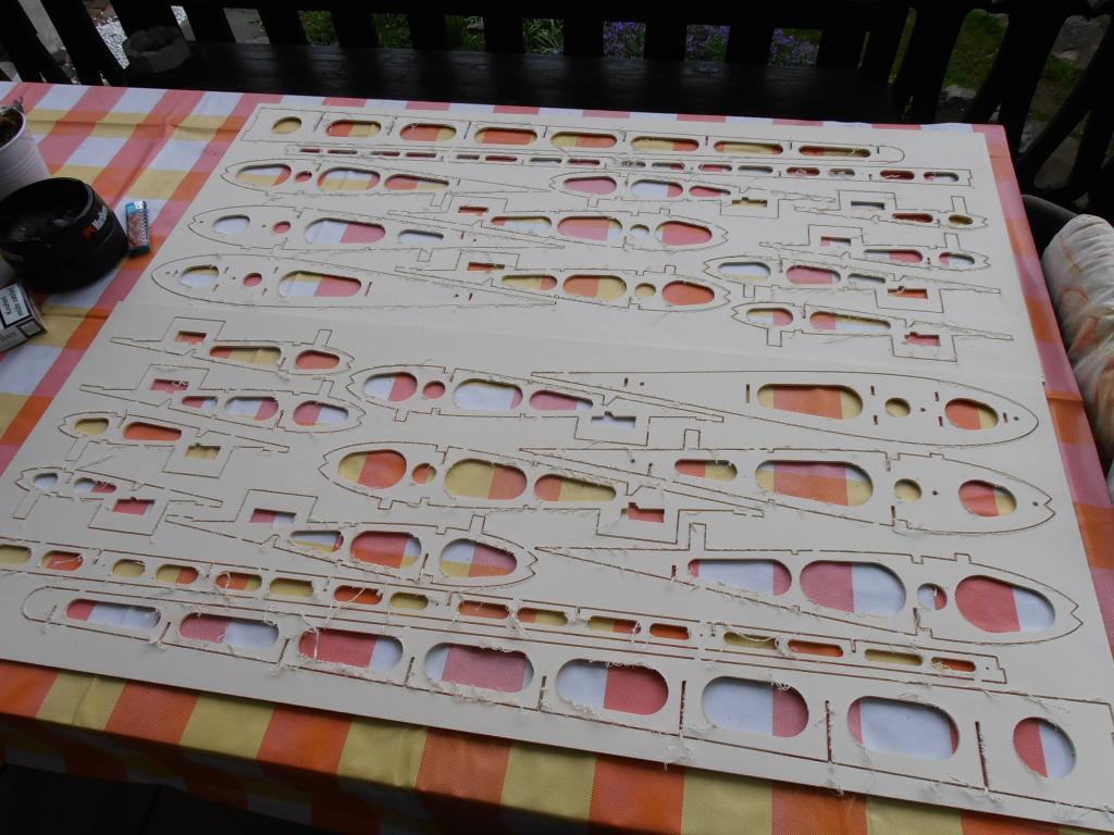

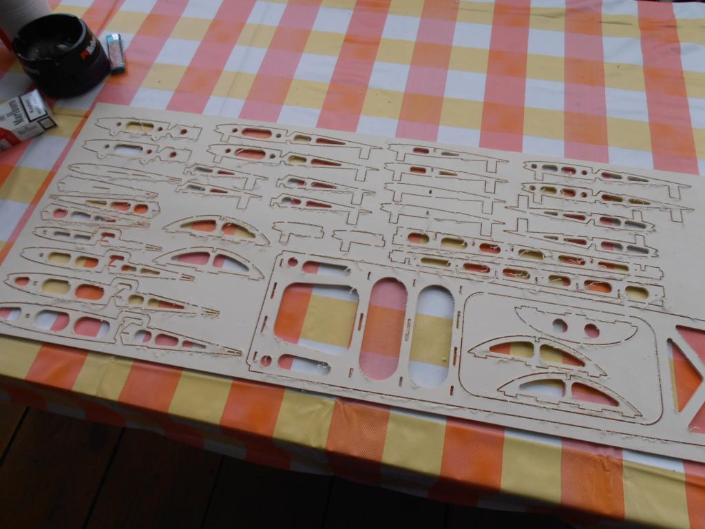

wing
:lol:
