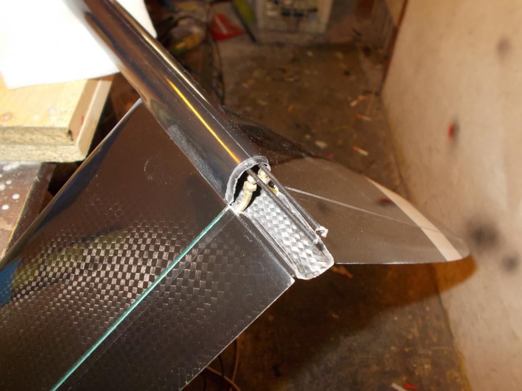

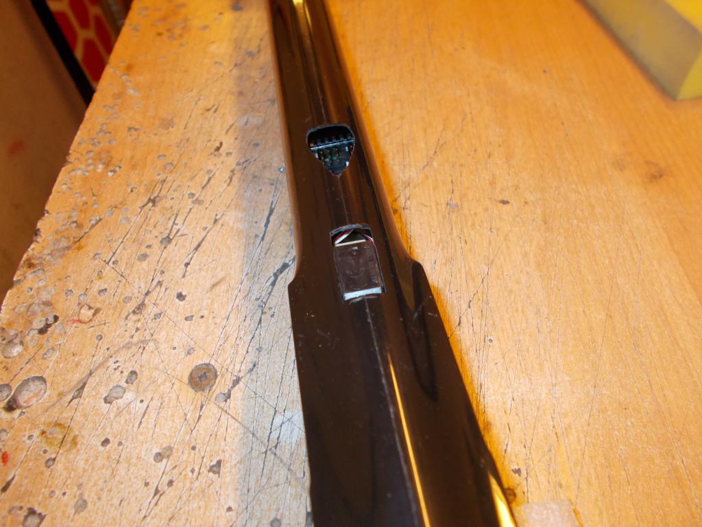

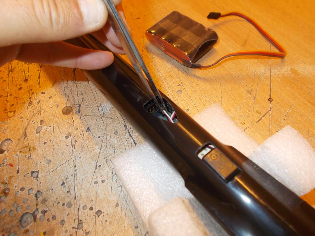

Na obrázku je celá páteř již i se servy, přijímačem a táhly. Když jsem to stračil do trupu na odměření kde táhla šmiknout pro zalepení kulových čepú,došlo mi,že tím se budoucí servis v případě nouze nekoná :-( Jak se přilepí na konec táhla plastový díl kulového čepu,již to nejde vytáhnout. Takže ,v případě nouze jedině odstřihnou,objednat nová táhla (je to laminátová struna s plastovým povlakem).
Další sranda...-( Ač jsou serva na V tail Futaba 3156 opravdu malinká (ale spolehlivá),tak zadní servo se do trupu na výšku prostě nevejde (na šířku už je to vůbec nemyslitelné). Takže nezbylo nic jiného,než vybrousit v horní části trupu díru,kdy servo o tloušťku laminátu trupu akorád zapadne. (pak přez to přijde nálepka). A i dole kde má páku je to o chlup. I kovové vidličky jsem musel zbrousit aby mezi stěnou trupu a vidličkou byla dostatečná mezera. To je prostě problém strašně úzkého trupu s přůřezem vajíčka. Na první pohled hranaté vybavení tam jde, ale na druhý rádius trupu extremně zmenšuje místo..
