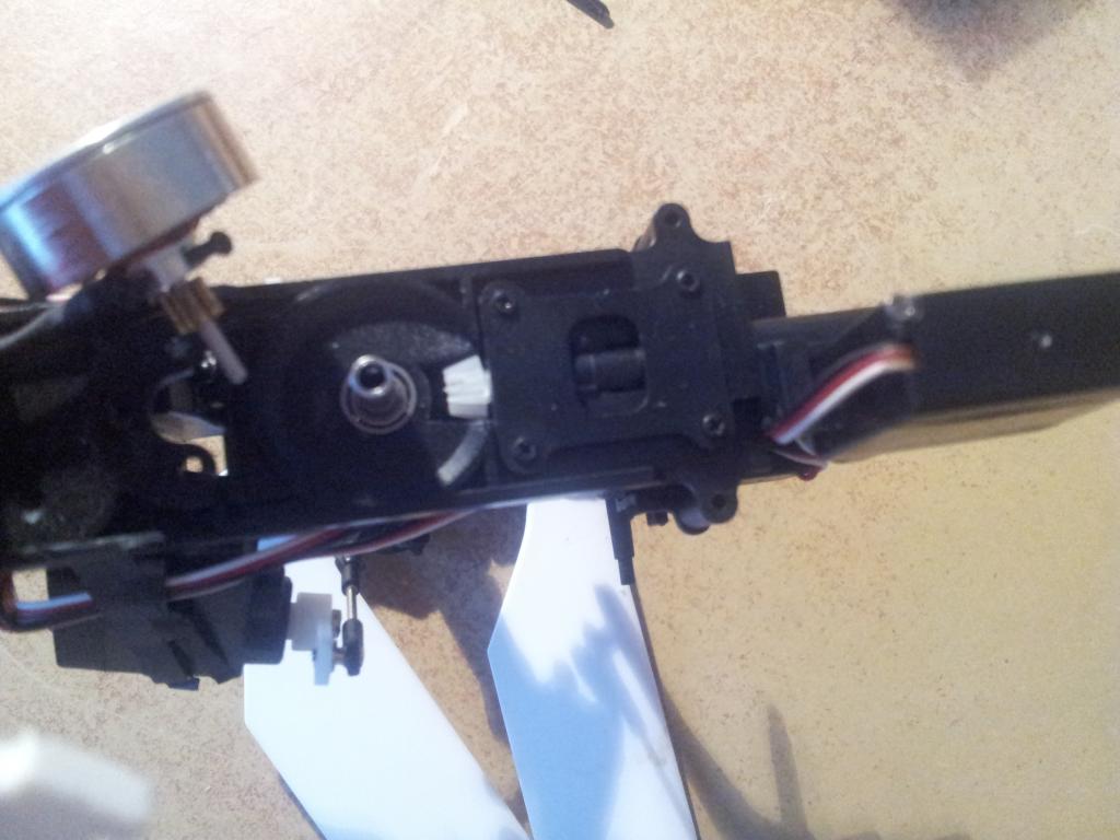

ruskinn
Příspěvky: 4
Registrován: pát 09.08.2013 21:19
Re: solo pro 180
#171 Příspěvek od ruskinn »
No dobře už se polepším :D Jinak vrtulka se točí.... ale fakt je ten ze pri prvnim zkouseni se me ta zadni vrtulka zachytila o koberec. mohlo by to byt ono ze se tam nekde ulamalo treba par zubu? a ted to děla tady tu neplechu?
ruskinn
Příspěvky: 4
Re: solo pro 180
#172 Příspěvek od ruskinn »
Jo a je to muj druhy vrtulník :o mel jsem predtim Lark 4 kanal
JosefSvejk
Příspěvky: 6483
Re: solo pro 180
#173 Příspěvek od JosefSvejk »
Zkus (bez baterie) protáčet hlavním rotorem a druhou rukou zkontroluj, jestli se vrtulka točí rovnoměrně či se neprotáčí. Potom by bylo dobré zkontrolovat v ruce, jestli správně reaguje zadní vrtulka při roztočeném rotoru, jestli správně funguje gyro. Možná by taky nebyly špatné fotky ocasu :) , popř. video.
ruskinn
Příspěvky: 4
Re: solo pro 180
#174 Příspěvek od ruskinn »
Tak jsem to rozdelal a nasel jsem vylamane zuby. Tak myslim ze to bude ono co? :D nevim jestli to bude na fotce videt ale lip to muj tel nezvládá
JosefSvejk
Příspěvky: 6483
Re: solo pro 180
#175 Příspěvek od JosefSvejk »
Bingo! Zoubky musí být všechny :P .
