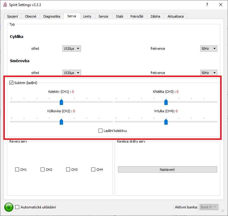

Naopak sub trimy se používají. Na začátku jsou sice v nule, ale při nastavení se jimi doladí nulová poloha serv aby byla kolmo na páku, když ji přesně tisícihran neumožní nastavit. Případně pokud se kolmost cyklicky nepovede nastavit délkou táhel, tak se doladí sub trimem.

Subtrimy se doladí poloha pák, ale ne trimy/subtrimy v rádiu, ale nastavením v jednotce...

Jj, v rádiu se na trimy ani subtrimy nesahá. Tedy s výjimkou trimu na kanálu kolektivu.

A jaké přesně nenulové hodnoty máš v těch kanálech? Pokud v diagnostice Spirita nejsou ty čísla tlustě, tak je Spirit ignoruje a považuje za nulu. Nastavuje se tam rozsah necitlivosti kolem nuly.

Moc děkuji, když jsem vše ve vysílači vynuloval a začal s novým modelem, tak v diagnostice Spiritu jsou hodnoty výchylek v neutrálu při středové poloze pák.
