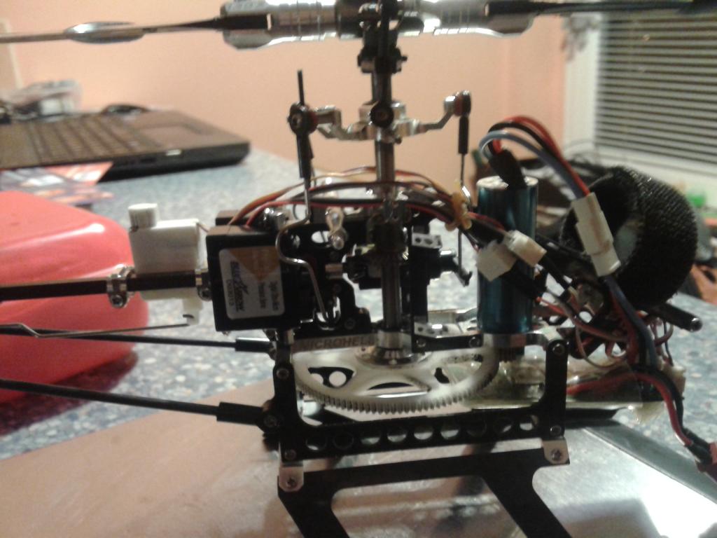

PS: Správný úhel nastavíš i tak, že po inicializaci (najetí vrťasu) ho vypneš, odpojíš z desky ocasní servo, opět vrťas zapneš a pomalu roztočíš na něčem kluzkém a servem posouváš po ocasní trubce, dokud se +/- nepřestane otáčet kolem osy. Úplně přesně to být nemusí, headlock gyra si to potom srovná, ale rovnou ti budou sedět i dorazy. Pak vrťas vypneš a servo opět připojíš.
Dorazy (aby Ti smykátko nešlo až ke kraji T-osy a aby jsi využil celou dráhu smykátka) si pak můžeš pro jistotu ověřit i tím, že odpojíš motor, na TX přidáš plyn (tím se aktivuje gyrování) a vrťasem otáčíš zleva doprava a díváš se, jak ti smykátko chodí a zda neneráží až ke kraji (což by při správném střihu nemělo a na obě strany by měla být rezerva)?
Ale možná máš na mysli něco jiného?
[/quote]
Tak kolecka som vymenil a bohuzial sa nic nezmenilo...skusal som aj nastavenie uhlu ako si pisal a nepomohlo. Predtym som aj skusal nastavenie subtrimu lebo som mal problemy pri starte trochu mi ho naklanalo pokial vzlietol, ked som vratil vsetko na nulo zacalo mi to robit....neviem ako dalej moze to byt aj doskou? Da sa to nejako zresetovat?
