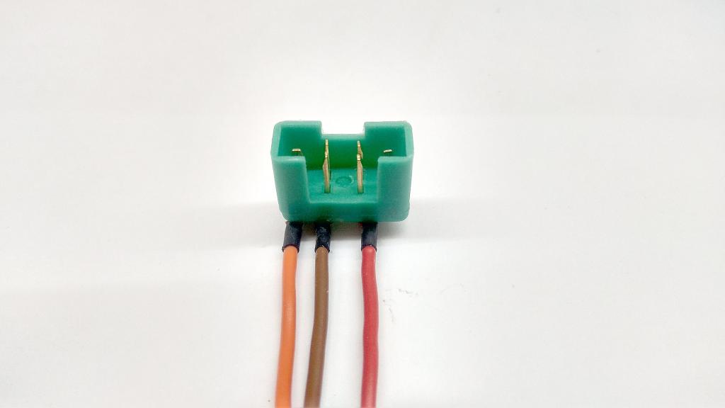

Dnes jsem měl jen hodinu, napájel jsem na konektor kablíky s průřezem 0,5 mm2, připravil díly na lepení a zasušil dekodér v křídle. Při pájení servo kabelů je dobré je před stažením sesmrštit, během pájení se ta izolace pak teplem nesvlíká. Piny jsem zkrátil, jak jsem psal dříve, pájí se zásadně se zastrčeným protikusem konektoru, jinak žádný zázrak a pohoda. Lepil jsem zahuštěným epoxidem, ustaveno jak jsem už psal. Po 5 hodinách jsem to rozlouskl, konektor se zasouvá úplně nadoraz, dolepil jsem mezírku nahoře opět epoxidem se zahuštěním. Funguje to skvěle, během zasouvání odpor, zalepeno na správném místě …

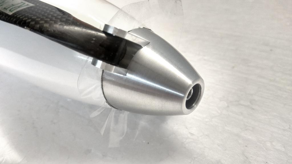

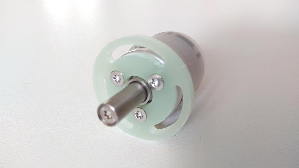

Model se nyní dal složit. Když jsem naložil odhadem tak 99 % věcí na své místo, potřebuju dát do ocasu 12 g zátěže, abych se dostal na těžiště 75 mm od náběžky. Uvažoval jsem o posunutí motoru a uříznutí čumáku, v ocase bych ušetřil necelé 2 g, když bych to seříznul o nějakých 15 mm, což mi připadlo jako rozumné maximum pitvoření čumáku. No a padlo jednoznačné rozhodnutí, za ty 2 g mi to rozhodně nestojí (nová motorová přepážka, nový větší a také těžší kužel, zdržení ...). Takže jsem začal s lepením přepážky pro kužel o průměru 30 mm, který jsem měl už dříve koupený. Je to novinka od Pohodalet (mám pocit), z-trámec, necelých 14 g. Přepážku jsem nejdříve jemně obrousil jak z boku, tak zepředu i zezadu do 2 mm od okraje. Vnitřek trupu jsem jemně obrousil po 5 mm od okraje trupu. Pak jsem na přepážku namontoval převodovku. Lepil jsem epoxidem, samozřejmě opět jsem zahušťoval zbruskama sklolaminátu. Nanesl jsem lepidlo jak na boku, tak trochu na předek i zadek přepážky, vytřel jsem také asi 4 mm od okraje vnitřku trupu. Na kužel jsem zespod nalepil průhlednou lepicí pásku jako separaci a udělal v ní díru na hřídel. Přepážku i s převodovkou jsem maximálně natlačil do kuželu opřeného o předek trupu. Lihem jsem umyl přebytky a úkapky epoxidu, jak uvnitř tak na předku trupu a zatáhl šroub kužele.

Mezitím jsem zkouknul výsledek lepení motorové přepážky. Kužel šel sundat bez problémů, vymontoval jsem převodovku ven a zkontroloval lepení. Vypadá to dobře, lepidlo je přesně tam, kde má být.

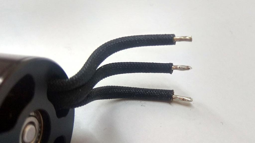

Pak jsem promazal převodovku a finálně ji dotáhl na motor. Vyloženě doporučuji pořídit originální klíč k převodovce, dobře se s ním pracuje. Pak jsem zkontroloval pocínování přívodů od výrobce. Tady to nebylo dobrý, pocínování nebylo slité, pájka byla jakási bezolovnatá nepájitelná ludra. Takže jsem odstranil původní pájku, dal acylpyrinovou horkou lázeň a znovu pocínoval a nasytil kalafunou. Teď to vypadá už použitelně.

Zabrousil jsem ještě čumák do roviny a na minimální mezeru. Měl jsem trochu času navíc, tak jsem na zábrus dal jemnou vrstvičku epoxidu, která udělá postupný přechod do ventilačních otvoru motoru bez hran a vypadá to navíc pěkně. Kužel sedí přesně, jak má, mezera je pod 0,5 mm.
