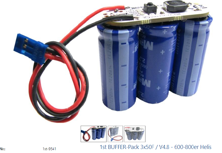

1st BUFFER-Pack 3x50F V4.8 - für 600-800er Helis

Kondiky ti vyhladí špičky proudů na becu a když náhodou vypne regl tak ti bude napájet serva a přijímač cca 1min což je to dostačující autorotovat bez újmy nebo s minimálními škodami
