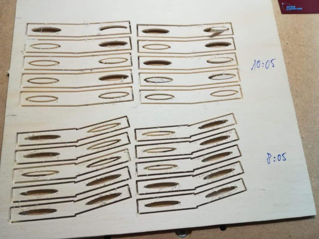

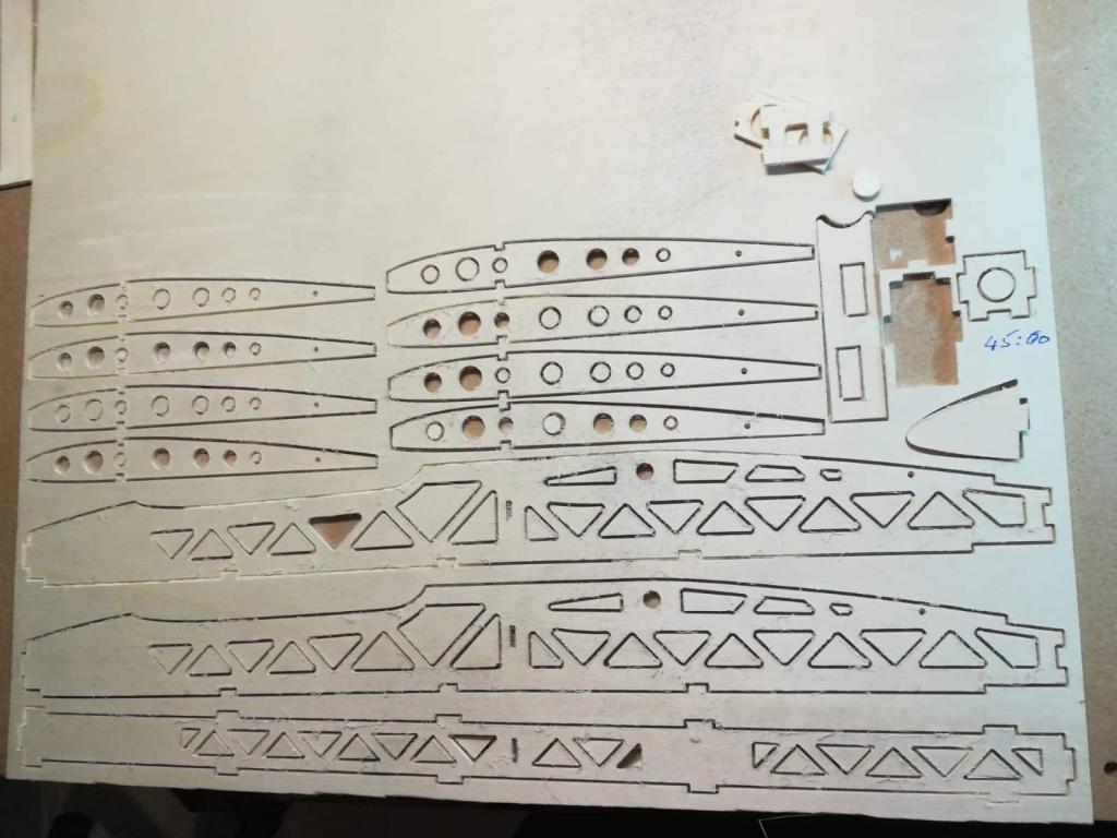

TomHlavinka píše:Mašina už vrčí!!
Dej vědět, až to budeš mít, možná bych to také zkusil (další RES do sbírky
