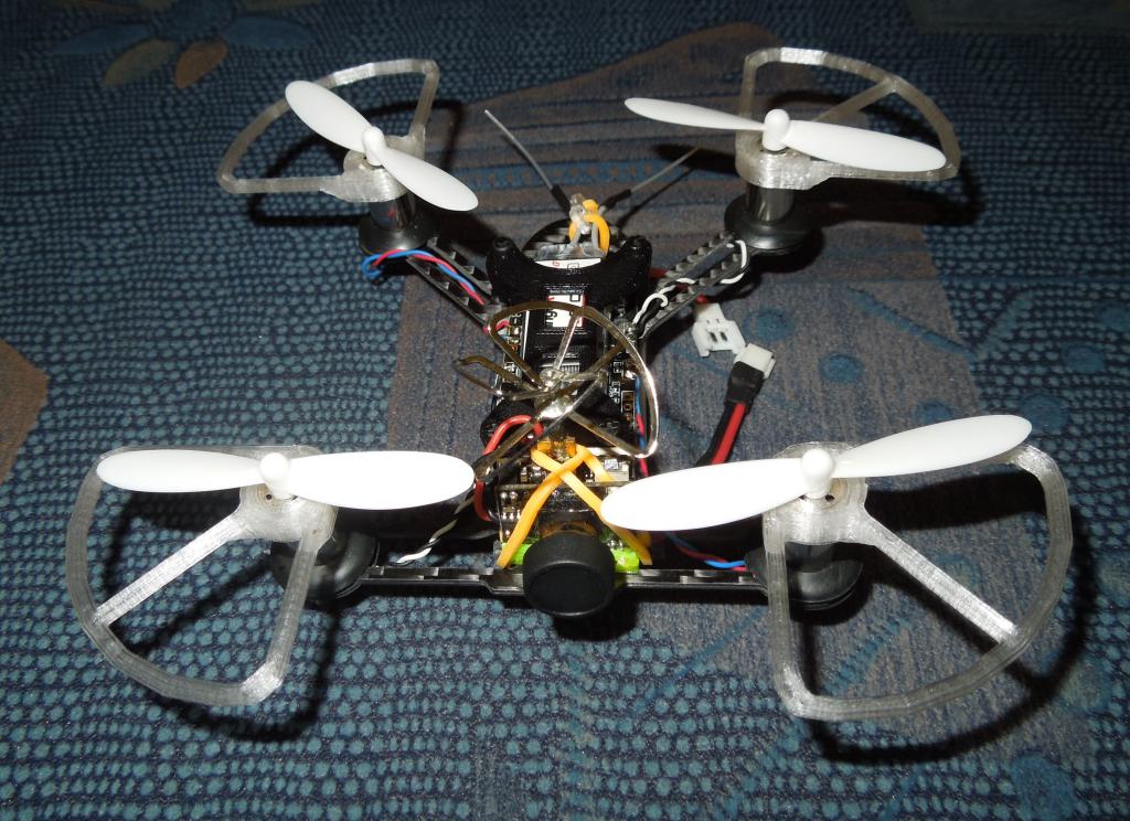

Mě docela vadí, že jakmile přidám chrániče na vrtule, cca 5g tak mi QX95 prakticky nelítá a letový čas je kolem 2minut a vylítaná kapacita baterky cca 220mAh. Jak lítám bez chráničů tak je letový čas i 7 minut na 600mAh baterku. Prostě buď jsou ty baterky měkké a nebo jsou motory s mizerným tahem. To jsem na hmotnosti 56g celkem. S chrániči na 61g a už to je špatně.

To tak váží ten vytištěný? Já mám sice tento, ale objednal jsem si ještě lehčí. A taky si asi koupím menší pípák. Mám klasický a ten je zbytečně velký a těžký.

Zajimavy, QX90 s timdle http://www.thingiverse.com/thing:1765223 mam celkem 61g taky a 5 minut letim. A pocitove nemam nejaky feel ze by to neletelo.

Rám mám koupený originál pro QX95 a motory i baterka by měly být identické s tím co se dodává v setu QX95.

Já jsem zkoušel tohle http://www.thingiverse.com/thing:1853047 a ještě jsem vytisknul toto http://www.thingiverse.com/thing:1766191 , ale hmotnostně je to skoro stejné. Takže ještě odlehčit přijímač. Mám tam i-range pro futabu a až mi dojde Turnigy revolution tak tam dám ten 1g od FlySky. Ale to už bude možná jaro ...

nemuze byt problem v tom ze jsou v ceste proudu vzduchu ? Prijde me ze ten muj je vic mimo (jak je vejs a jen jeden prouzek drzeni k motoru). Vrtulky jsou male a par procent ztraty ucinosti uz muze udelat rozdil.
Zkusil bych sundat drzak a nalozit tomu odpovidajici hmotnost. Zda to bude stejne

No tak super s těmito chrániči ( 3,6g ) jsem schopen lítat cca 6min 30s. Pro mě je prostě magická hranice 61g kdy to nelítá. Nyní jsem na 59g celkem a OK. Tisknul jsem to z co nejlehčího natroše. XT copolyester.

Zrovna teď jsem na těch 61 gramech po tom, co jsem dal dolů 2gramový pípák a jsem velmi rád, když mi to dá jakž takž 4 minuty. 5 mi to dalo, když byly baterky nové. Mám ten ochranný kryt + kryt antény ze 2 kusů stahovacího pásku. Až tam budou lehčí kryty, tak to bude o jiném. Jak je vidět, tak u vzletovky kolem 59g je každý gram navíc velkým ochuzením o letový čas.

S těmito kryty vrtulí http://www.banggood.com/Prop-Guards-Pro ... 94285.html a standardní baterkou mi to vydrží letět 6:40 min
