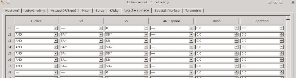

Ahoj, měl bych dotaz.
Nikde jsem nenašel nějaký návod na to, jak si na taranisu nastavit přepínače na 6 letových režimů (pro copteru s APM). Hledal jsem a zkoušel co se dalo - upozorňuji, že opentx je pro mě ještě tak trochu španělská vesnice :roll: ale učím se rychle a rád :lol: Zatím se mi povedlo nastavit jen dva třípolohové přepínače - jeden funguje dobře (nastavuje postupně 3 režimy) ale druhý přepínač funguje tak, že na první poloze přičítá hodnotu 50 na středu 0 a na třetí poloze -50 k původní hodnotě z prvního přepínače na kanál 5. Což v důsledku nefunguje tak, jak bych si představoval. Nevím jak udělat to, aby byl jeden přepínač (tak jak to mám) na 3 letové režimy a pak bych si cvaknul druhým přepínačem a pokračoval tím původním v režimech 4, 5 a 6. Předpokládám, že pro člověka co s taranisem umí je to banální záležitost :) Pokud je to tu již někde popsané, tak se omlouvám, plácám se s tím už několik večerů a stále se nedaří taková základní věc :lol:

Pro přehlednost by se to mohlo udělat např. pomocí logických přepínačů (každý logický přepínač je přiřazen jako spínač jednomu let. režimu). Je to vlastně 7 let. režimů (sedmý je SA ve střední poloze). Samozřejmě by se daly nějaké logické přepínače ušetřit (ale takhle je to snad přehlednější).

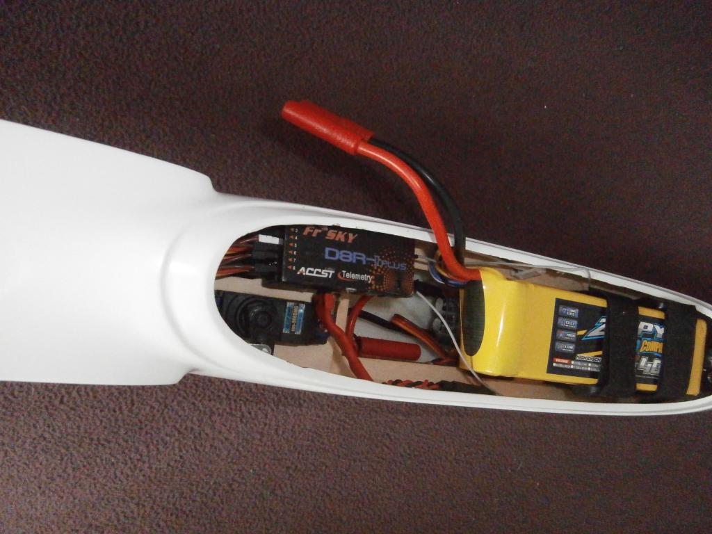

Wasa píše:Pre delič na vstup A2 pre X4 príjimač, aké odpory použiť? (kOhmy, MOhmy?)
- Do hádzadla nedám ten origo, moc veľké.... a nemám ho, aby som okukal odpory.
Do 4 čl to más napr tu
viewtopic.php?f=38&t=67258&start=1035
Mám to v X6ke príjmači
download/file.php?id=43145&mode=view

Děkuju za popostrčení! Vyzkouším :wink: Z toho opentx jsem úplně nadšenej! Baví mě, jak si tam člověk vyhraje v nastavení... Z počátku jsem byl z toho dost zaskočenej, protože je to mé první rádio (jsem úplný začátečník 8O ) ale teď jsem rád, že jsem se rozhodl pro taranis :)

lubo1 píše:Do 4 čl to más napr tu
Fajn a treba či netreba ten kondík? Ty tušim nemáš ....
