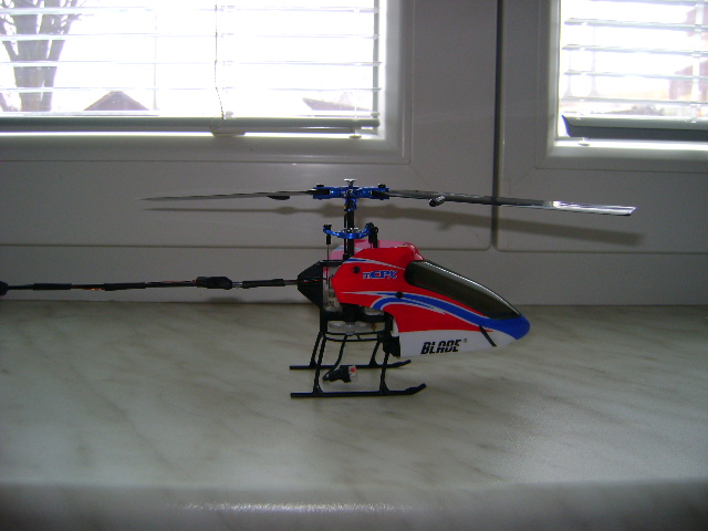

Nedalo mi to a musím vám ukázat co mi nadělil Ježíšek,tuning od extreme,sice jsem o 2 gramy těžší a musel jsem zkrátit příčnou hřídel o 1,5 mm,vím,že někdo namítne že je to zbytečnost na tak malém modýlku,ale mně se to líbí a po výmněně to už nevibruje vůbec.

vylizplech píše:Nedalo mi to a musím vám ukázat co mi nadělil Ježíšek,tuning od extreme,sice jsem o 2 gramy těžší a musel jsem zkrátit příčnou hřídel o 1,5 mm,vím,že někdo namítne že je to zbytečnost na tak malém modýlku,ale mně se to líbí a po výmněně to už nevibruje vůbec.
Tak tě potěšim, teď jsem přišel a to s jedním ulomeným kolíčkem :lol: . Zase se bude opravovat.
Jinak tuning fajn. Taky už pokukuju alespoň po cyklice, ta plastová půjde brzo do kopru.
