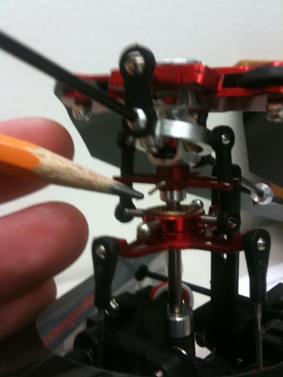

Je tu někdo,kdo mi popíše jak sundat a čím povolit rotorovou hlavu z hlavní řídele? Kde je nějaký šroub a jak se na něj dostat?
T-REX450, Themik, EXCEL ,SU 31,Beagle, Acro MK2, Phoenix ,Tucano, Partenavia Olympik, Spitfire
MarthiR
Příspěvky: 2574
Registrován: čtv 21.04.2011 0:00
Bydliště: Jižní morava (Drnholec,S.T.Břeclav) ČR
Re: Walkera CB180Z
#156 Příspěvek od MarthiR »
Ahoj, copak se ti stalo? Rotorovou hlavu sundáš tím že výtahneš tu tyčku jak je v tom hlíníku, je tam dírka a vní tička, musíš ju stama vyklepnout!
coudu
Příspěvky: 33
Registrován: pon 19.12.2011 13:10
Re: Walkera CB180Z
#157 Příspěvek od coudu »
předpokládám, že MarthiR myslí totok ...na foto je hlava Uflyka ale přepokládám, že to bude stejné :wink:
MarthiR
Příspěvky: 2574
Re: Walkera CB180Z
#158 Příspěvek od MarthiR »
jj to je ono, já sem zapoměl jak se to jmenuje, ten čep :-D
