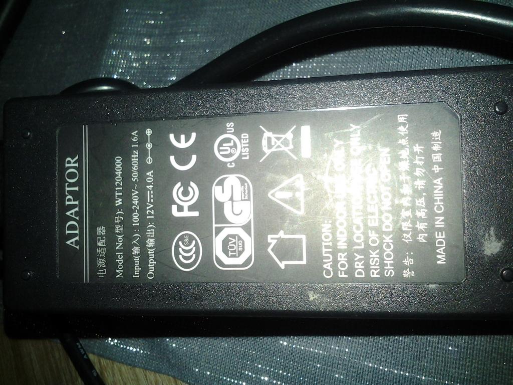

zdroj 12/4A ke.strune H (rezani polystyrenu)
#161 Příspěvek od Maverick »
Ahoj. Poradi mi někdo jestli shánět jiné trafo nebo k řezání 80 cm stranou H (kytara) stačí tohle z equlibrum.?

Maverick
Příspěvky: 686
Registrován: stř 06.06.2007 0:00
Bydliště: Zlín
Re: zdroj 12/4A ke.strune H (rezani polystyrenu)
#163 Příspěvek od Maverick »
Co když to připojím napřímo? Zkusil jsem a hřeje pěkně ale co na to zdroj? Nevyhoří?
Díky za toto fórum.
JosefSvejk
Příspěvky: 6483
#164 Příspěvek od JosefSvejk »
Problém je, že to nemůžeš nijak regulovat. A pokud si odpor (délka) struny "vyžádá" větší napětí, máš smůlu. Jsi zkrátka omezený tím pevným napětím 12 V.
Maverick
Příspěvky: 686
Bydliště: Zlín
#165 Příspěvek od Maverick »
Díky ale co ten zdroj. Neodpalim ho? Resp je to zkrat. Myslíš že má tep. Ochranu ? Je to z nabíječku equlibrum mini v2
