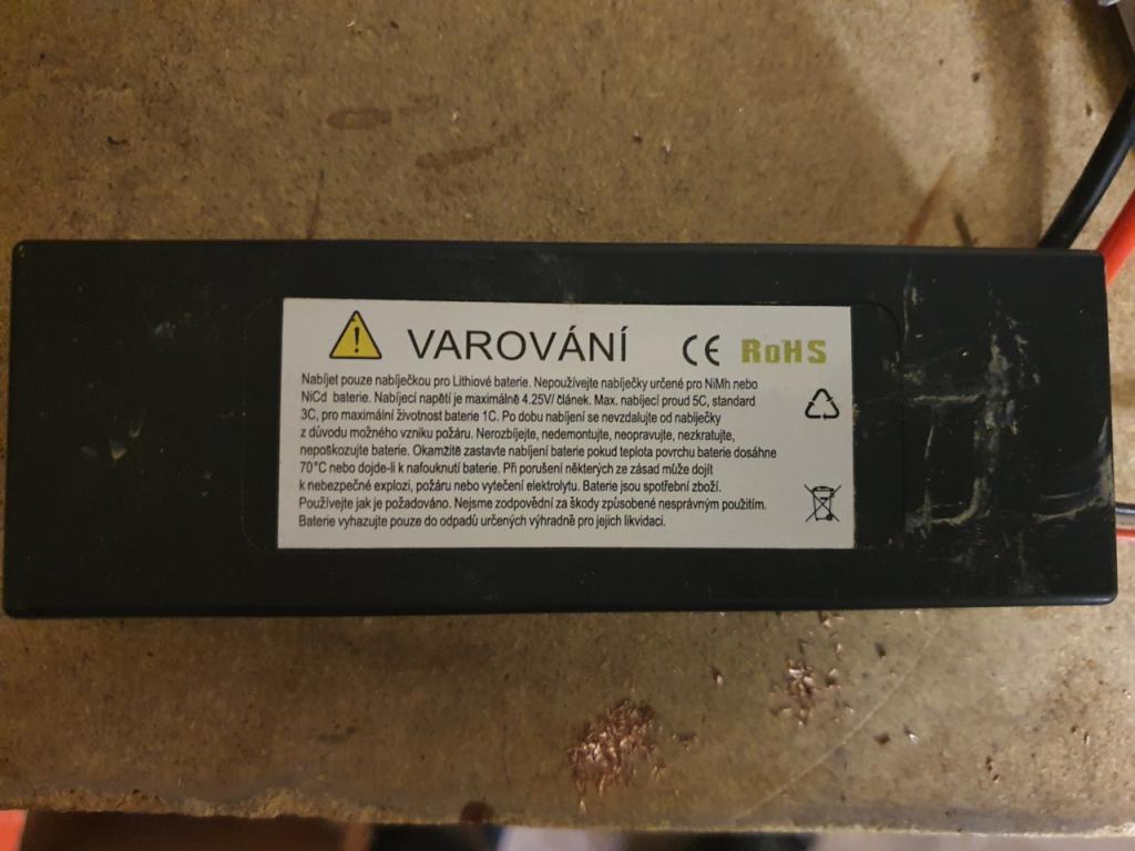

Mám tyhle tři baterie. Jediná ta LiPol má jasně uvedené nabíjecí proudy. Jinak co se týká zahřívání, tak NiMh 5000 není více zahřátá při nabíjení 0,5A, než když jsem jí nabíjel 5A. Jen zdroj nabíječky není tak zahřátý. Ale nabíjet takovou baterii 0,5A se mi asi moc líbit nebude. Po 16ti hodinách nejsem u konce. (to tu psal i Miro_V) Když se nechvátá, tak prosím. A pokud by se daly alespon ty NiMh skladovat plně nebité, tak proč ne. Jinak žádná baterie nebyla zahřátá tak, že by se na ní nedala udržet ruka. Když mi k těm bateriím dáte doporučený nabíjecí proud pro případ "spěchání" a potvrdíte, zda lze NiMh skladovat plně nabité, tak už snad nebudu otravovat.
Originál nabíječka je mi opravdu záhadou, co vlastně signalizovala. Opravdu je mi to hloupé tady vypisovat a být za pitomce. Věřím, že někteří zákazníci koupí model + další baterku a tak "fungují". Imax B6 ukazuje víc než zelenou/červenou diodu a řekl bych, že něco tady zkrátka nesedí. Také byla baterie nabitá originál nabíječkou velice rychle vybitá. A to, že originál nabíječka neděla odpovídající časový rozdíl při nabíjení 1800 vs 5000 mAh je mi také divné.

Orginal nabijecku, muzes vyfotit ,? Ma nejaky stitek? Kde by bylo neco videt?

tady originál nabíječka. Jinak se samozřejmě stalo co už zde ve vlákně bylo zmíněno. U nabíjení malým proudem (v mém případě 0,5A baterii NiMh 5000mAh) deltapeak nezachytil plný stav. Alespon soudě dle teploty nabíjené baterie. Už mi přišla hodně horká. Objednal jsem tedy to teplotní čidlo k Imaxu, snad to pomůže. A raději i ten "bezpečný box" ke skladování/nabíjení.
Máte radu k těm maximálním "bezpečným" nabíjecím proudům u mých baterií?
