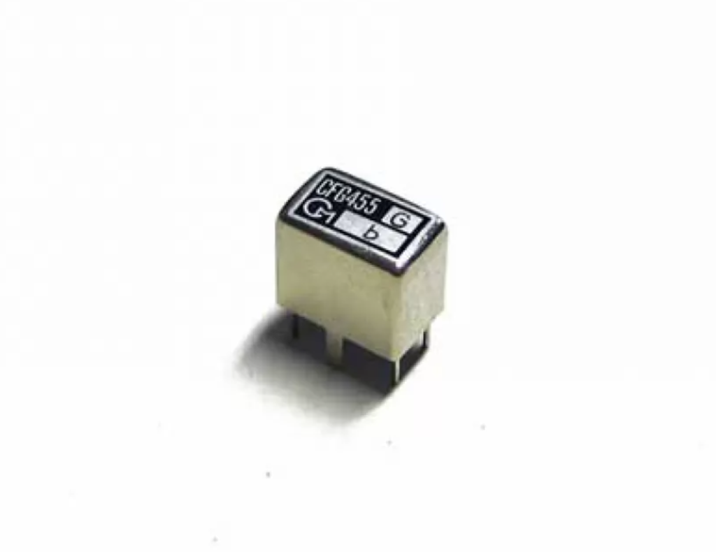

Také jsem si všimnul, že na fotce Tvého přijímače je ten keramický filtr montován vzhůru nohama (jak je ostatně i uvedené v tom návodu od Tebe, kde to dokonce vypadá, jako by byl zavěšený nad deskou), to je tak nutné?? V seriálu od Minaříka (FM soupravy v AR1981) je pájí přímo do desky v normální poloze.

Proč mám ten filtr tak jak je už nevím, ale na poloze z principu nezáleží.

Jedna dobrá zpráva je, že se mi konečně podařilo sehnat keramický filtr Murata , kvůli ceně dopravy jsem jich vzal "celý pytel" a radši hned dva typy, takže pokud by sis to chtěl přes zimu zopakovat, bude jich pár k dispozici (viz. obrázky).
