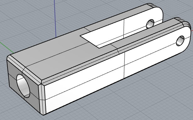

Uprostřed je díl v "normálním" geometrickém vyjádření (v tomto případě Rhinoceros), napravo pak vyexportovaný ve STEPu a zpátky naimportovaný, nalevo konečně export do STL a opět jeho import. Pro zvýraznění tvarů mají ožlucené hrany (výběrem). Ten STEP spolehlivě a použitelně bere třeba CATIA - vícekrát ověřeno.
3D "kráječe" (slicery) berou jak STL, tak ten STEP (STP). Tedy, nejen STL a STP, ale i další "exotické" formáty, ale s těmi nepracuji.
Tolik moje malinké zkušenosti domácího 3D jakokonstruktéra. Třeba se ale mýlím a je to úplně jinak.

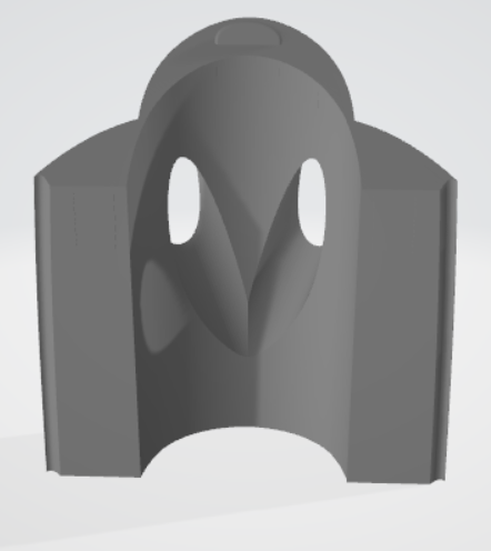

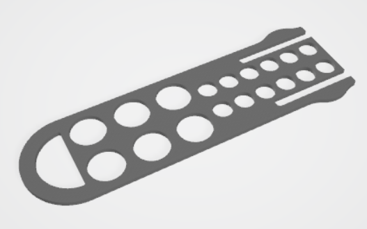

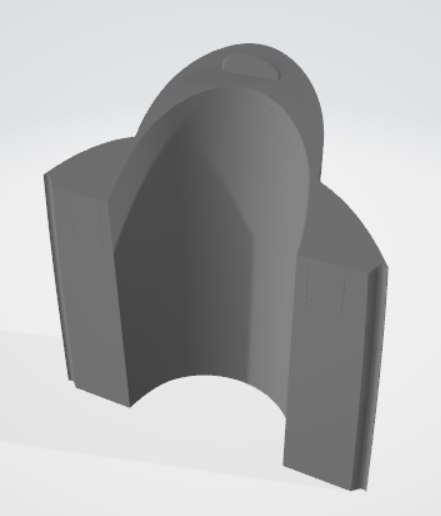

Po úpravě:
První díl je upravený provrtáním děr chlazení, druhý prodloužen odkrojením levé a pravé části s přesahem a pak jejich spojením s posunem pro prodloužení.
