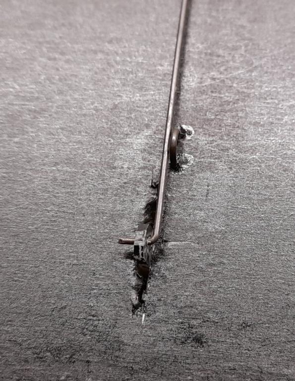

Když už jsme u toho, tak "Z" na obou stranách jednoho táhla v trupu je pěkná ptákovina.
Zničený drát. V případě opravy přeraženého trupu je to konečná.
To řeším dvěma kusy se "Z" s tím že se překrývají tam, kde je místo. Buď u kormidla, nebo u serva. Tam se táhla překrývají cca. o 2 cm. Na nich je pak zasmrštěná tenká smršťovačka, z obou stran zakápnutá řídkou vteřinovkou.
Drží to skvěle, v případě potřeby se seřízne, táhlo se tak rozpojí a znovu spojí v novém trupu.
