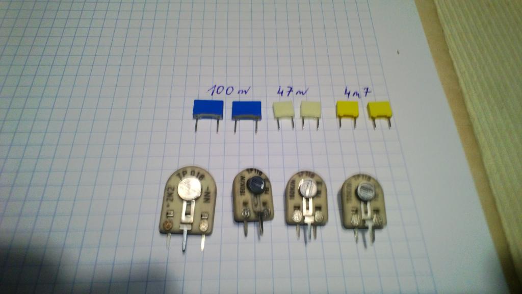

@Celeron - Ty trimry mám keramické (viz.foto), ale s těmi svitky si nejsem jistý, koupil jsem miniaturní radiální (viz.foto), ten 100n je na 63V, 47n a 4n7 na 100V. Myslíš, že by tam šly použít? Nebo to mám změnit na TC205/206. DPSku jsem pro jistotu navrhl variantně i pro válcové, protože jsem nevěděl, co koupit, takže je ještě čas to změnit.

Ty trimry jsou v pořádku. U těch kondíků jde o teplotní stabilitu, jak jsou na tom ty hranatý polštářky by se muselo dohledat v datašítech. Nojo, jenže přesnej typ toho kondíku z maloprodejce nevyrazíš. Jen tak orientačně, TC205 je při stejný kapacitě a napětí asi 5 x větší. Proč asi?
Ty 100n do multivibrátoru je celkem vuřt, jestli bude cestovat rámec mezi 18 až 22 ms ale ty časovací 47n pro jednotlivý kanály dej co nejstabilnější. Z těch 4N7 se moc nestřílí. Ve Svíčkovi byly ještě v každým kanálu 10N TC235 do diodovýho součinu a 680p nějaký dederónský polyesterový TGL na blokování šumu. Lovím to z paměti, WP jsem nikdy nedělal. Ty kondy v tvým kodéru nejsou?
Odpory, co dělají časovou konstantu v bázích kanálových trandů jej metalízy 0,6W, teslácký uhlíkáče určitě ne.

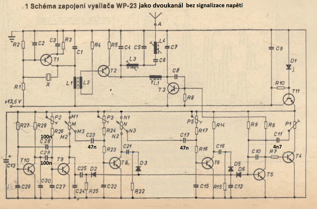

@Celeron Začínám Tě mít trochu nerad, pěkně si mě to překopal (ne, to je legrace, moc si vážím Tvých rad, jak jsi jistě poznal, jsem v radiotechnice dost amatér, ale neznalost se snažím nahradit vytrvalostí).
Přikládám schéma mého TX WP-23 (mohlo mě napadnout, že to každý nenosí 24 hodin v hlavě jako já), upravil jsem si ho pro max. zjednodušení jako 2-kanál a taky jsem vypustil signalizaci napětí - tu mohu vždycky doplnit na samostatné destičce.
Pokud máš se mnou ještě trpělivost vezmu to po pořádku:
1) Pí článek vers.keramika - trochu jsem musel googlit, abych zjistil , co to je ,a předpokládám, že se jedná o tyto kondenzátory z přiloženého schématu: C4,C5 a C6?
2) Rezistory jsem koupil všechny v provedení TR191 - jsou sice metalizované, ale všechny na 0,125W, mám tedy ty "kanálové" vyměnit za 0,6W, nebo to vyhovuje - vycházel jsem z toho, že pan Valenta tam navrhoval všechny jako TR112a, a ty byly, jestli se nepletu, taky jen 0,125W. Jo, a když jsme u toho , které odpory dělají časovou konstantu - jsou to tyto odpory - R16,R17 a R23,R24?
3) Co se týká těch styroflexů , ty TC205/206 jsou hrozný bakule, ale s tou stabilitou máš určitě pravdu, bohužel datasheet na ty moje nejde vyhledat, mám jen hodnotu a rozměry a to je málo. Musím se v tom ještě trochu prohrabat, ale jen na první nástřel k mání jsou 47n jak TC235 tak i TC206 a ještě TC216 (všechno polyester) a 100n,47n a 4n7 TC343, TC344 impulzní radiální polypropylen.

Celeron píše:...U těch kondíků jde o teplotní stabilitu, jak jsou na tom ty hranatý polštářky by se muselo dohledat v datašítech. Nojo, jenže přesnej typ toho kondíku z maloprodejce nevyrazíš. Jen tak orientačně, TC205 je při stejný kapacitě a napětí asi 5 x větší. Proč asi?
Nejen o teplotní stabilitu ale i o přesnost. :o
Jde o to, že tolerance jsou podřízeny i způsobu využití. :wink:
Nanofaradové keramické kondenzátory se využívají většinou jako vazební nebo blokovací a tam bývá tolerance běžně -20%/+80%, prostě na přesné kapacitě tam až tak nezáleží a je spíš dobré, když je i trochu vyšší. Navíc tyto keramiky se vyznačují i nelinearitou, zejména ty malé blokovací polštářky jsou vyrobeny z dielektrických destiček s velmi vysokou permitivitou. A ono je to podobné jako i u jader cívek s vysokou permeabilitou, které mají dost zakřivenou a hysterezní magnetizační křivku, podobně i ta vysoce permitivní keramika není lineární. No a každý nelineární člen, když je použit na nesprávném místě, může produkovat nežádoucí vyšší harmonické.
Trochu jinak je to u pikofaradových keramických kondenzátorů - ty jsou primárně určeny do VF stupňů, tam je použito dielektrikum s malou permitivitou a vysokou linearitou. Taky přesnost je vyšší. Čil do Pí článku jednoznačně keramické kondíky. 8)
Celeron píše:Ty 100n do multivibrátoru je celkem vuřt, jestli bude cestovat rámec mezi 18 až 22 ms ale ty časovací 47n pro jednotlivý kanály dej co nejstabilnější. Z těch 4N7 se moc nestřílí. Ve Svíčkovi byly ještě v každým kanálu 10N TC235 do diodovýho součinu a 680p nějaký dederónský polyesterový TGL na blokování šumu. Lovím to z paměti, WP jsem nikdy nedělal. Ty kondy v tvým kodéru nejsou?
No, Celeron má pravdu v tom, že časovací kondíky by měly být styroflexové/svitkové. Nakonec i Valenta v rozpisce přesně uvádí které to mají být a toho bych se držel. Tam by případná toleranční úchylka, např. +80% u nějakého keramického polštářku, úplně rozhasila funkci kodéru. Já jsem velmi rád používal svitkáče TC235. :wink:
A co se týče rezistorů, tak teslácké metalizované TR191 jsou naprosto v pohodě. 8) Pokud jsou na pozici, kde 0,125W nestačí, tak existují přece i výkonnější řadu TR192, 193, 194 ... Ale myslím si, že ve vysílači nejsou místa, kde by 125mW nestačilo. Snad jedině přes R3, R4 a R5 by mohli téct vyšší proudy, ale i tam nanejvýš, pro jistotu, čtvrtwatové TR192.

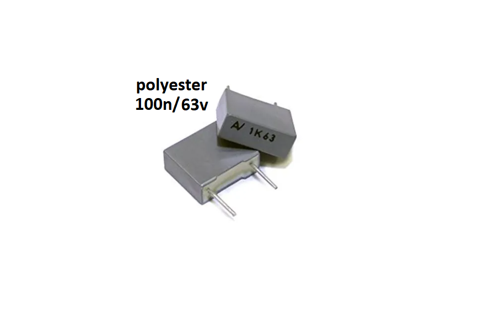

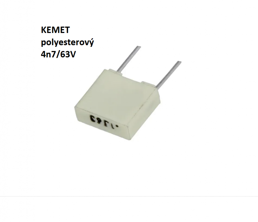

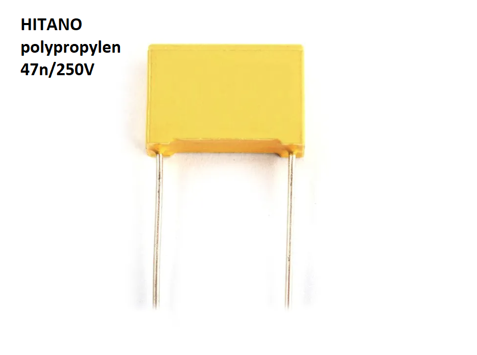

On pan Valenta psal v návodu , že všechny odpory jsou TR112a, takže také myslím, že by ty TR191 měly všude vyhovět.
Co se týká keramiky a svitkových kondenzátorů, v podstatě jsem dnes raději objednal novou sadu a to:
Keramické do VF části MLCC hmota NP0, ostatní MLCC hmota X7R, vše 50V.
Co se týká těch svitků, tak na dotaz mi prodejce prozradil , že jsou z Číny a žádné bližší údaje k nim nemá. Tak jsem s tou keramikou objednal raději také nové:
47nF polypropylénový kondenzátor od výrobce HITANO, tolerance +/-10%
4,7nF polyesterový kondenzátor od výrobce KEMET , tolerance +/-5%, 63V
100nF polyesterový kondenzátor , tolerance +/-5%, 63V
(přikládám fotky)
