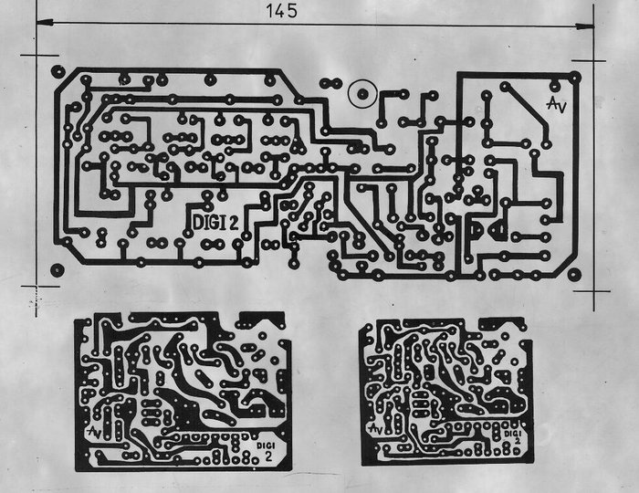

Ještě ro zajímavost přikládám klišé tišťáku pro přijímač a vysílač. Přijímačové jsou dva jeden pro trafa 7x7 mm a druhé pro MF trafa 10x10 mm s těmi většími tráfky byla prý selektivita i citlivost lepší (agentura JPP, ale chodilo to!)

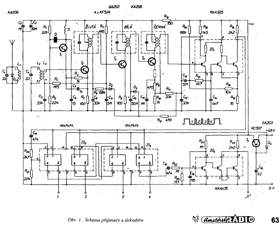

sozda píše:... když se podíváte na zapojení jakéhokoliv přijímače z té doby (inoprop AR 1,2/1977, Fr. Svíčka, AR 1,2 1974 WP 23, Fajtoprop) všechny mají mf. trafa zapojeny stejně ...
Dal jsem si tu práci, prohledal archiv a podrobil všechny 4 konstrukce podrobnějšímu zkoumání.
No a právě že to stejné není, je tam i mnoho nepřesností/chyb. :o

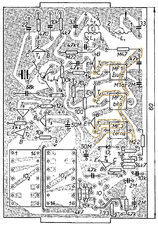

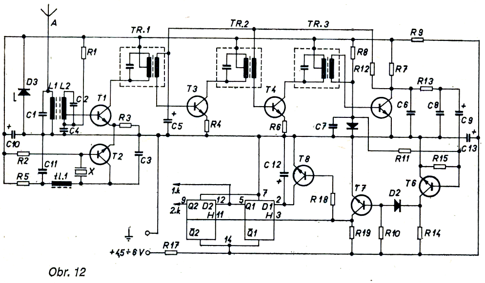

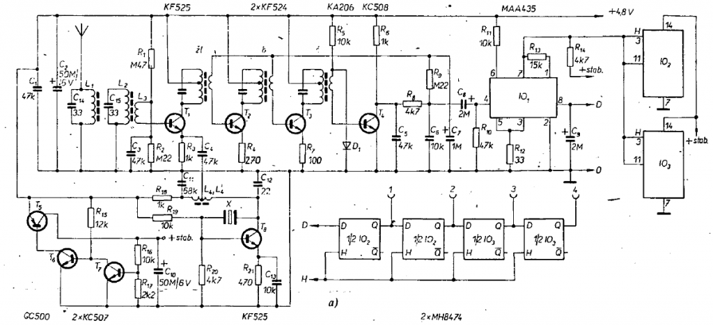

Jediní 2 konstruktéři, kteří to mají stejně a shodně jak ve schématu tak i na plošňáku jsou pan Valenta (WP23 v Modeláři 9/1978 a WP75) a pan Otýs (Inprop AR1-2/1977).
Zde je schéma od Valentu:
a zde rozmístění na DPS (žluto jsem vyznačil, že kolektory tranzistorů jsou opravdu všechny spojeny s krajním vývodem cívky a na plus jde vždy odbočka):
Zde je schéma od Otýse, kde je to stejně:
A zde rozmístění na DPS, kde ty kolektory tranzistorů jsou taky spojeny s krajním vývodem cívky a na plus jde odbočka:

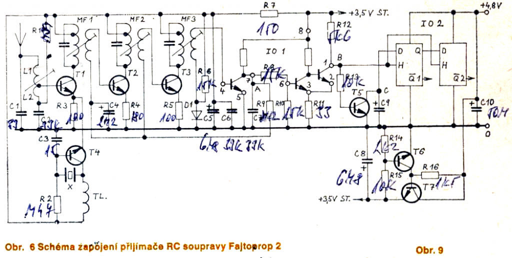

Ale u pana Veita (Fajtoprop2 z Modeláře 6/1976) je sice schema stejné (tranzistory T1, T2 a T3 mají koektor přilojen na kraj cívky a odbočka jde na plus):
Ale ve skutečnosti je to na plošňáku úplně jinak. Zde jsem taky vyznačil žlutě, a je vidět, že u T1 a T2 je kolektor spojen s odbočkou a kraj cívky jde na plus, ale u T3 jde kolektor na kraj cívky a na plus jde odbočka, čili se jedná o jakýsi mix zapojení, jakoby na tom vůbec nezáleželo. :roll:
Nicméně to zřejmě fungovalo. 8)

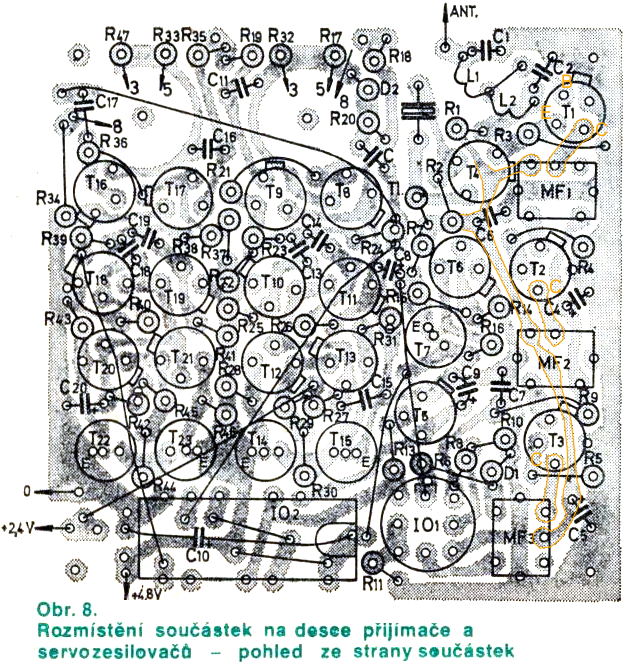

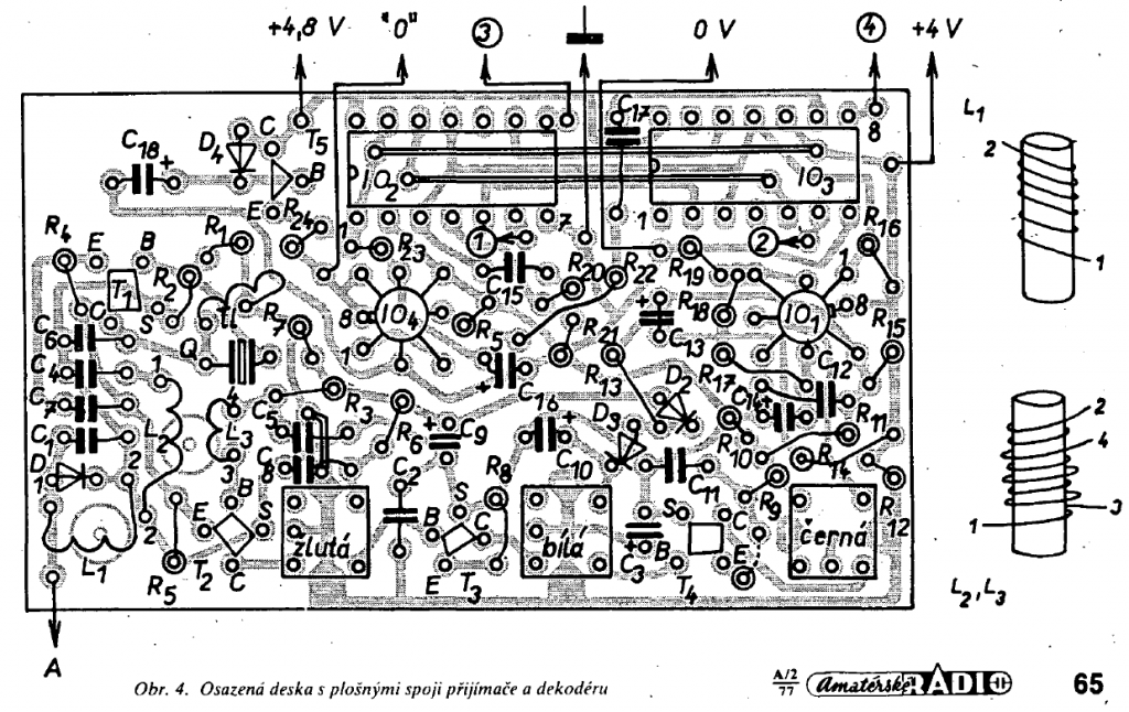

No a nakonec se podívejme na konstrukci přijímače od pana Svičky (AR 8/1976).
Na schématu je to zase naprosto shodně se všemi, tedy všechny 3 kolektory jdou na konec cívky a odbočka jde na plus:
Ale pokud se podíváme na DPS, tak vidíme, že všechny 3 stupně jsou zapojeny naopak, kolektor na odbočku a kraj na plus (zase jsem to zvýraznil žlutě):
Ale i to normálně fungovalo (i když mně ne, ale jiným asi ano, ale vlastně i mně ale jako modifikace WP23, viz dále). 8)
Celeron píše:... A dělat přijímač bez stabilizace napájení shift registru jako měl Svíčka je dobrá cesta do pekel.
Je záhodno si povšimnout, že Valenta, Otýs i Veit mají stabilizátor napětí pro VF a MF části, pro TTL obvody dekodéru nikoliv, ale právě u Svíčky je to obráceně, tedy on stabilizuje napětí pouze pro ty TTL. :o Otázkou je co je lepší? :roll:
Osobně si myslím, že jelikož se stabilizací nutně musí napájecí napětí snížit a to už je při 4,8V z 4 NiCd článků samo o sobě dost nízké (tedy nedodrží se pro TTL požadovaných 5V). No a TTL obvody většinou vypovídají službu už někde kolem 4,0V, takže prostor pro stabilizaci je tam minimální, takže zbytečný. Naopak spíš tvarovací obvod a VF/MF stupeň potřebuje stabilní napájení, hlavně aby se omezilo možné rušení servy přes napájení. Takže si myslím, že lepší je dekodér nestabilizovat a VF/MF/Detektor/Tvarovací obvod naopak ano. :wink:
Naposledy upravil(a) VTjr dne pát 24.05.2024 18:32, celkem upraveno 4 x.

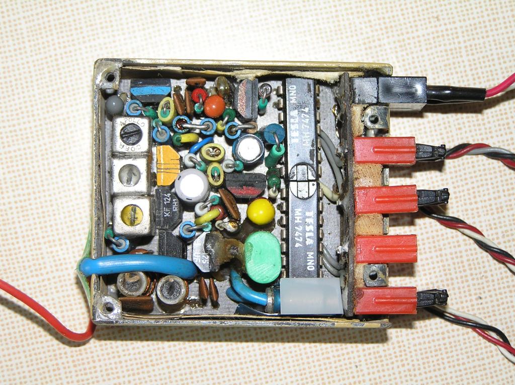

Normálně fungovalo zapojení, kde kolektory šly na odbočku a konec cívky na plus. V mém případě jsem přesně takhle zapojil Valentův WP23, rozšířený na 4 kanály, protože jsem ta trafa vytahal z mnou nepovedené konstrukce podle Svíčky (jednak se mi nelíbila kvůli šmiťáku a nějak mi to ani moc dobře nefungovalo - slabší dosah). Ale nová trafa se mi kupovat nechtělo (krajní vývody jsem už měl nesprávně odcvaknuté a minimálně 100-120Kčs bylo pro mne chudého studenta hodně peněz), tak jsem si navrhnul nový plošňák jednak kvůli těm trafům a taky jsem do něj zapracoval i druhý MH7474, tedy nedával jsem ho "na koně", jak to později radili v Modeláři 11/1979.
A přijímač vypadal takto:

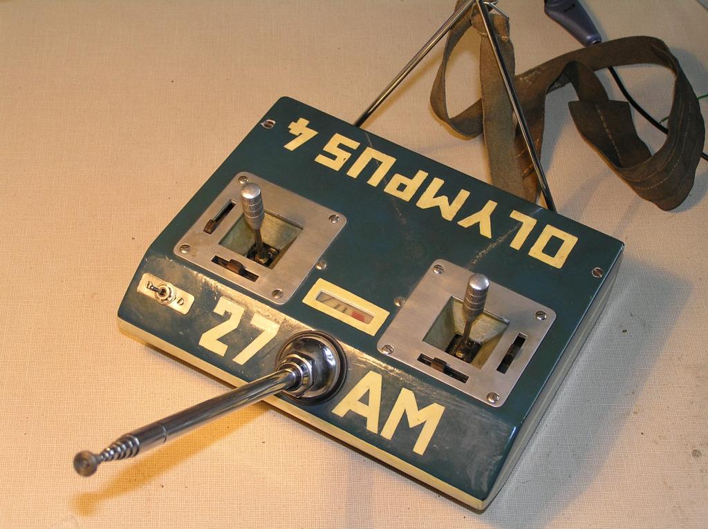

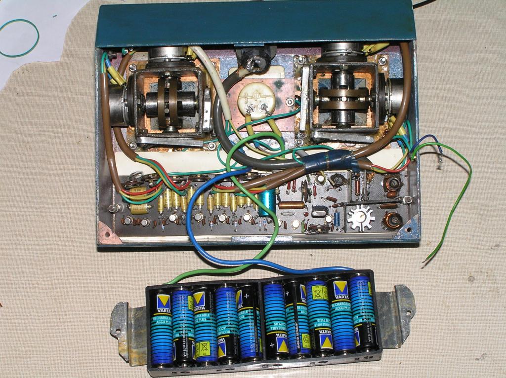

Pro úplnost přidávám i pohled do nitra vysílače, napájeno 10ks akumulátorů VARTA 750mAh, ale původně 10 ks nikláků Bateria 450mAh, dokonce jeden čas i třemi bateriemi 3R12.
Plošný spoj jsem si navrhl taky sám, nelíbilo se mi to rozdělení na 2 desky, co bylo u Svíčky, a plošňák od WP23 jsem taky nemohl beze změn použít, protože já jsem měl o dva kanály víc. Tak jsem si svůj plošňák navrhl tak, aby byl optimálně využit prostor v skřínce. Jinak ten blok akumulátorů se montoval pod ten plošňák (to asi nebylo nejlepší, protože k jejich kontrole byl pak špatný přístup:
Zde je detailnější pohled, kde jsou lépe vidět mnou amatérsky na koleně zhotovené křížové ovladače, jejich tělo je spájeno z cuprextitu, olaminováno a obroušeno, stejně jako celá skříňka vysílače i přijímače:
A to je pohled na TX zvenčí:
