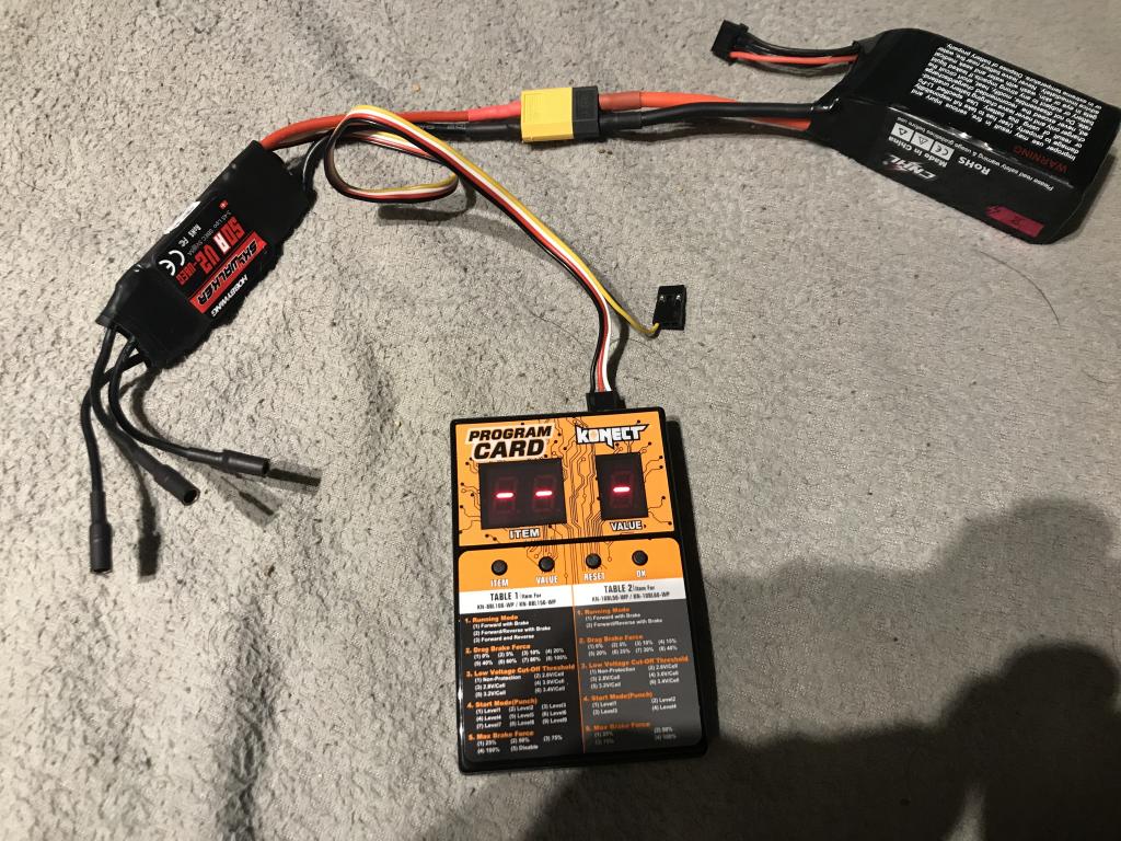

Tak testování brždění zpátečkou se odsouvá na neurčito, dnes jsem rozbalil programovací kartu od hobbywingu
https://www.rcprofi.cz/konect-hobbywing ... FkQAvD_BwE
měla by udajně fungovat i na regulátory skywalker, bohužel na ten muj rozhodně nefunguje a vzhledem k tomu, že už je to druhá karta, kterou jsem koupil zbytečně už nemám sílu nakoupit všechny karty světa a zkoušet jestli nějakou pujde tento regl naprogramovat
https://www.rcprofi.cz/skywalker-50a-v2 ... skQAvD_BwE
v návodu k regulátoru se píše----Skywalker - 50A V2 UBEC stříd. regulátor
Nová verze základní řady regulátorů Hobbywing pro letecké aplikace s rozšířenými možnostmi programování.
bohužel v popisu regulátoru u prodejcu jsem vždy našel pouze zmínku, že jde regulátor programovat i kartou---jakou konkrétně včetně odkazu už ale žádný prodejce neuvádí, bych se vubec nedivil, kdyby sami nevěděli jakou, takže pokud by někdo měl vyzkoušené, jakou konkrétní kartou jdou tyto regulátory programovat a dal odkaz kde ji koupit, budu rád..
nadatlovat ten regulátor plynovou pákou vzdávám, když už se mi náhodně podařilo zprovoznit ovládání přepínačem pro reverz otáček, nepodařilo se mi aktivovat brzdu a dalším pokusničením jsem regulátor dostal do programového modu, kdy v poloze přepínače pro tah dopředu funguje motor na plynovou páku normálně, ale po přepnutí reverzu se i se staženým plynem motor roztočí na plno. U starších typu reglu bylo to programování pákou vždy v poho, vždy to dělalo přesně to, co bylo popsáno v návodu, vždy to dělalo uplně stejně a hlavně to dělalo vždy když se dodržel správný návodový postup, tady to jednou pípá, podruhý ne, potřetí taky ne, počtvrtý ano, prostě si to žije tak trošku svojim životem a vzhledem k mraky bodum v programování alespon pro mě naprostá utopie odkvedlat to plynovou pákou.

Já to chtěl zkusit --vyzkoušet, jestli by to bylo použitelné právě pouze na základě těch dvou regulátoru skywalker co mi už doma mám a dlouho leží v šuplíku poté, co jsem zjistil že tento typ nejde programovat turnigářskou kartou jako jednosměrné skywalker regulátory---já je kdysi nekupoval kuli reverzu, já kupoval klasický 50A skywalkery ale až doma zjistil, že jde o uplně jiný typ, ačkoli podle fotky prodejce to měl být obyč klasický skywalker 50A.
Minulý týden jsem si na ně vzpoměl a zkoušel tedy dohledat jakouže kartou by měli být programovatelné a zdálo se že by na ně měla fungovat právě ta karta z odkazu, pak jsem založil tady to vlákno, dnes jsem je zkusil rozchodit přez tu kartu a zjistil, že jsem jaksi nikam ve smysluplnému nastavení těch regulátoru nepokročil :lol: Kupovat další regl, další kartu a zjistit že s tím model přibrzdit nepujde se mi moc nechce, on bude si myslím i problém kuli sklopné vrtuli, že bude nejspíš potřeba aby se víc roztočila kuli roztažení listu odstředivou silou a to víc se roztočila už bude možná hodně na to, aby pouze přibrzdila.
Prostě moc optimistickej v tomto řešení brždění zpátečkou se sklopkou nejsem, ale pokud bych rozpohyboval ty co mám doma, proč to na druhou stranu nezkusit.

ddano007 píše:Nebude problem medzi stolickou a klavesnicou? Isiel si podla toho manualu, co tam maju na stiahnutie?
Konektor regulátoru jsem zapojil do programovacího portu karty, poté zapojil baterii do regulátoru a na displey karty jen dvě vodorovný čárky, at jsem mačkal co jsem na programátoru mačkal pořád jen čárky.
Neumím anglicky, takže návody přez goole překladač mi většinou spíš jen napoví.

Já ten návod chápu tak, že opto regulátory vyžadují vedle programovacího portu ještě napájení karty externí baterií 4/8V
v případě regulátoru s bec je karta automaticky napájena rovnou přez programovací servo konektor.
Takto to propojím, potom připojím do reglu baterii a mělo by jít programovat, to jsem udělal, ale přez obě okénka pouze vodorovné čárky.

pepin
Příspěvky: 14834
Bydliště: praha 5
Re: Reverz otáček motoru použití jako brzda při přistání
#26 Příspěvek od pepin »
Jen se rozsvítěj ty čárky a tim celý slavný nastavování končí.

#28 Příspěvek od pepin »
TomasC píše:Ohledně regulátorů... V hale jsem jak se přehodí reverz pro obrácené visení. Naprosto bleskové!!
dnes v tom náhodně naklikaném modu přez plynovou páku mi to fungovalo naprosto v poho a bez problému při přepnutí třeba v polovině polohy páky plynu i při poměrně vysokých otáčkách a vcelku plynule, jen jsem cvaknul přepínačem, motor ztratil otáčky a plynule najel na otáčky v protisměru.
Podle mého jediný problém opravdu vidět na nějaké s reglem komunikující kartou kde konkrétně v nastavovacím menu v daných položkách pod nějakou hodnotou příslušného nastavení jsem a mít možnost pod nějakým číslem v hodnotách plus něco nahoru, plus něco dolu, a nastavit optimum v reálném provozu.
Bohužel ta programovací karta co jsem koupil s reglem nekomunikuje a honit nastavení přez plynovou páku v plácnu 7 možnostech nastavení a pro každé ze 7 možností nastavení v dalších 7 krocích to je opravdu alespon pro mě totál neprustřelný už právě i z toho duvodu, že pokaždý se ten vstup do programovacího menu přez plynovou páku chová trochu jinak a v podstatě ani znávodu neni uplně jasný, co to které konkrétní nastavení by vlastně mělo přesněv tom konkrétním menu nastavit--pomalý rozběh--střední rozběh, rychlý rozběh je třeba o uplně něčem jiném u regulátoru turnigy plush, než u regulátoru skywalker i když u obou stejně popsané a třeba právě u skywalkeru ten pomalý náběh, to snad musel programovat člověk co předtím programoval pomalý náběh rozsvícení pouličních světel .--rychlý je rychlý, střední je pořád rychlý, pomalý je nesmyslně pomalý---porovnávám s přednastavenými volbami turnigy plush, což mě kdysi opravdu nadchlo jak ty regly fungují i oproti obyč eco reglum od jeti, nebo od mgm compro.
