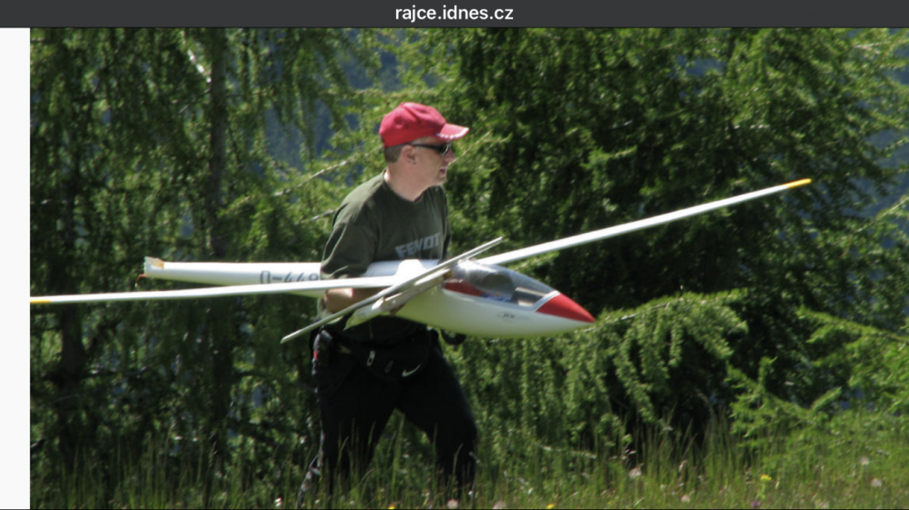

Re: Praktické skúsenosti v používaním vozíka pre vetrone
mior píše:
To "houpnot" , to myslíš ako?
Akože model nadvihnúť od zeme?
Model držíš na gumě napnutej na krev za směrovku a rozhoupeš mu čumak nahoru dolu do faze kdy ti přijde už čumak ve kmitu nahoru tak akorat na to ho vypustit. Ne vždy to ale vyjde a ty nataženy gumě je uplně jedno kudy ten model vláčí.
Tu gumu ti většinou jeden dva pomocnici pomohou napnout a ty jen stojiš zapřeny za paty a model držíš za směrovku. Předpokládá to model u kterého ti nezustane v ruce jen ulomená směrovka od trupu. Střílí se takto svahové velice těžké kompozitové bezmotorové makety ktere jinak do vzduchu nedostaneš, 3m model o váze 10 a vic kilo prostě na start neuběhneš.
